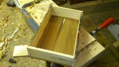

Soms staat er zon stukje hout dat zegt doe iets met mij, zo ook dit stukje berk. Nu moet ik zeggen dat ik daar vaker last van heb.

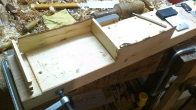

Ik heb eerder uit een stammetje 2 dikke plakken gezaagd. Een ervan nu doormidden gezaagd, voor wederom een snèlle zwaluwstaart klus, om te oefenen. Ik noem het opruimen...
Toen het karkas eenmaal stond. Was er niks echt (passends) aanwezig voor een bodem. Ik mag dan van mezelf verder niks anders dan lelijke restjes gebruiken (=opruimen), En ja je moet ook niet teveel toegeven bij pratend hout :/

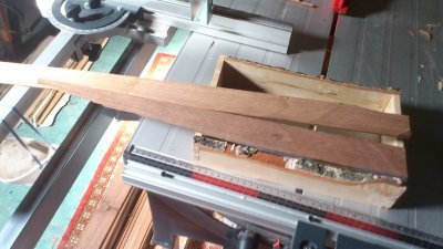

Uiteindelijk heb ik 3 dunne offcuts gevonden met stukken eruit zon 2mm dik. Hoe karaktervol het ook mag zijn, die spleet was niet handig. Een paar dagen later heb ik nog zon stuk gevonden en die onderop over de scheur gelijmd.
Ik heb m nu onbehandeld op de werkbank staan en heb m'n markeermesjes en blokschaaf erin.

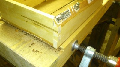

Oeps foutje:mad:, met tien dingen tegelijk bezig zijn, ff snel, niet uit je doppen kijken, werkbank overvol etc.
Staarten afzagen & opnieuw beginnen. Mag ik nog eens oefenen.
Flinterdun bodempje gevonden.
Bodem is overigens gespijkerd met miniscule nageltjes in wisselende richting en een drupje lijm.

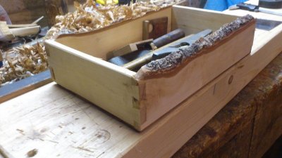

Staarten zo uitgekiend, dat als de schors afvalt de bovenkanten nogsteeds mooi aansluiten met de natural edge.

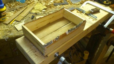

Klaar
Later tochmaar de scheur dichtgeplakt.
Ook de stukjes schors afgerond, zodat ze nu (met schors nog) ook "fusen" met de zijkanten zonder schors

Naarstig op zoek gegaan naar extra foto's, genomen onder een andere hoek (zodat jullie nog wat nieuws zien) :D
