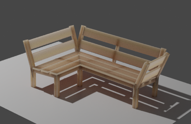

Op de kop af een jaar geleden een ontwerpje in Blender gemaakt en ter goedkeuring voorgelegd:

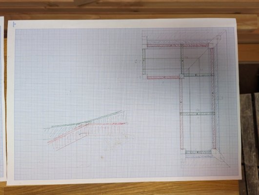

De oplettende lezer heeft vast al gezien dat de hoekconstructie voor de leuningen een 'uitdaging' vormen. Ik wilde graag zes even grote poten hebben die ook netjes in lijn staan. In dit ontwerp had ik eigenlijk per hoek twee poten die op dezelfde plek stonden en dat is lastig. In plaats van de hoekpoot in tweeën te splitsen wilde ik het met 1 bovendeel oplossen, die dus 45º ten opzicht van de zitting kantelt.

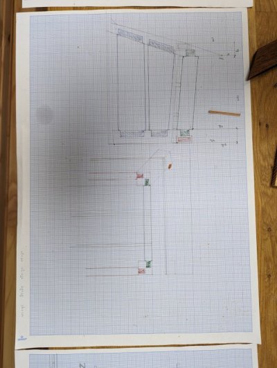

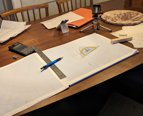

Hoe dat dan precies werkte kreeg ik maar niet in mijn hoofd en ik ben uiteindelijk terug gegaan naar pen en papier om het uit te tekenen. Een aantal vellen verder was ik er dacht ik wel zeker van dat ik het snapte en durfde ik het aan om een voorlopig definitief ontwerp te maken en een houtlijst op te stellen.

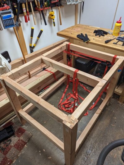

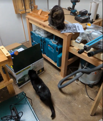

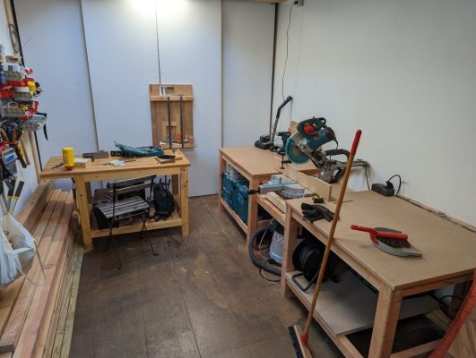

Ik realiseerde me echter dat ik veel lange planken onder nauwkeurige hoeken moest gaan zagen en dat de huidige werkplaats met een klein werkbankje en een workmate natuurlijk ontoereikend was. Dus voordat ik aan de tuinbank kon beginnen moest er eerst een afkortzaag komen met twee werkbanken er naast om te zorgen dat het hout goed ondersteund werd bij het zagen. Zo gezegd zo gedaan en het voorlopig definitieve ontwerp van de tuinbank werd terzijde gelegd en een zaagstation werd ontworpen. Het hout daarvoor kon mooi mee besteld worden bij het hout voor de tuinbank
Direct een mooie gelegenheid om wat verschillende houtverbindingen uit te proberen.
Alle werkbanken zijn van de zelfde hoogte zodat ik altijd het losse werkbankje er bij kan schuiven mocht ik wat meer oppervlak nodig hebben.

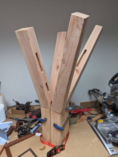

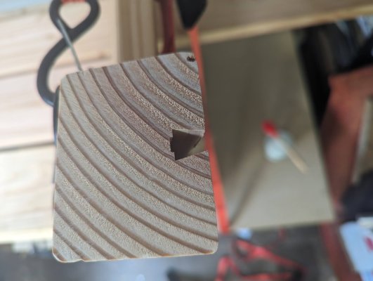

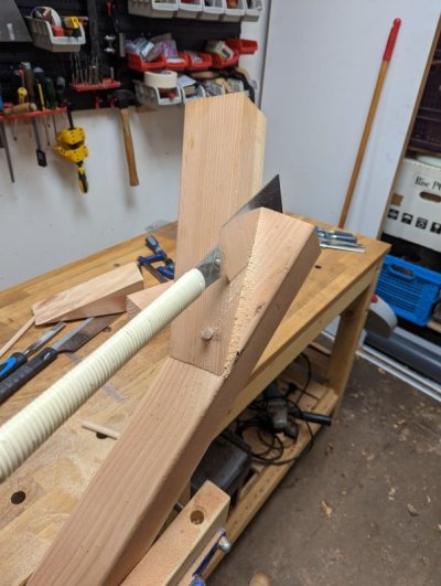

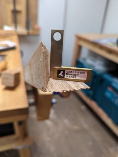

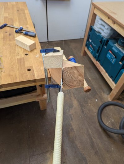

Ook heb je uitgebreid de tijd om met je werktuigbouwkundige familieleden te overleggen onder welke hoeken die hoekpoot nou gezaagd moet worden. Dat wisten ze ook niet. Dus maar gewoon met een kleiner balkje uit proberen totdat je de juiste hoeken hebt gevonden. Uiteraard kon dit niet met mijn mooie nieuwe afkortzaag, omdat de zaagsnede schuin omhoog loopt.

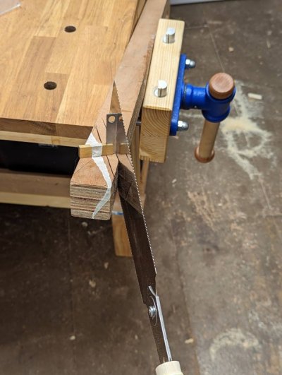

Heel netjes de hoek aftekenen en voorzichtig met de handzaag zagen kom je ook een eind.
of toch niet
Het blijkt dus als je over meerdere vlakken schuin zaagt dat je haakse hoek ook anders komt te liggen

Je bent in essentie een compound mitre aan het zagen, met wat trigonometrie of handigheid in een mechanisch tekenprogramma heb je die zo getekend, maar er zijn ook rekentools voor.
Googlen daarop gaat je veel tijd besparen lijkt me.

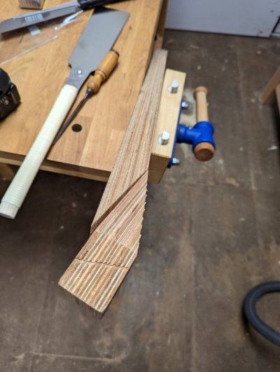

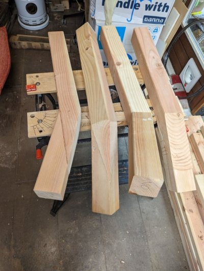

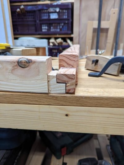

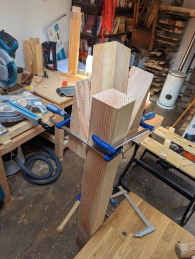

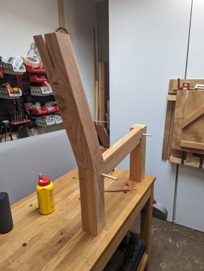

Uiteindelijk was het niet zo moeilijk, de rugleuning heeft een hoek van 20° uit het lood, dat is 2/9e van de totale hoek die die moet maken om plat te liggen. Als hij plat ligt, staat het zijvlak 45° ten op zichte van zijn originele vlak. 2/9 van 45 is 10 graden.
Malletje gemaakt om een hoek van 10° met de hand te zagen en aan de slag.
En testen of het past

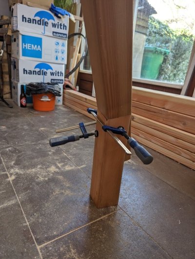

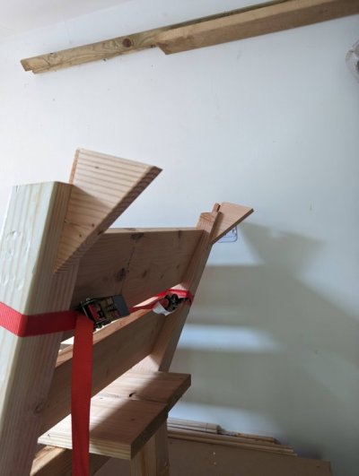

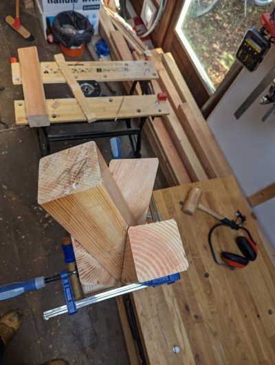

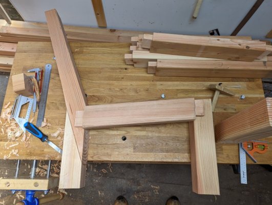

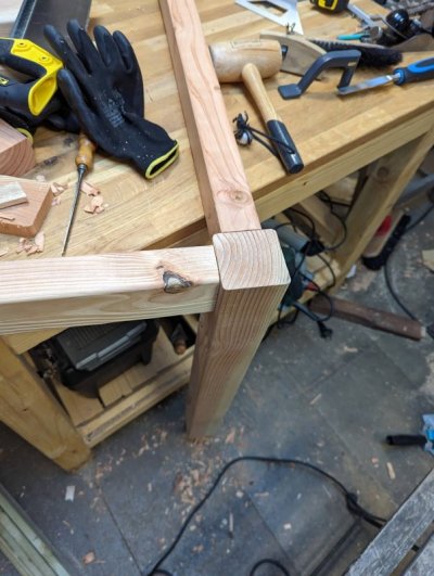

Daadwerkelijk verlijmen was nog wel iets ingewikkelder want de lijmtangen wilden niet echt druk zetten op een schuin vlak. Gelukkig had ik mooie schuine blokjes van de 'zijkant-poten'
Na het drogen de uitstekende delen er af zagen en ik had mijn gewenste poten met een knik

er komen wel wat krachten op die verbinding, als iemand tegen de leuning duwt. Heb je alleen verlijmd of ook nog geduveld?
stvno
27 dec 2021
105
161
Den Haag
Ja dat vind ook wel wat spannend. Ik heb er dus inderdaad deuvels door. Verder redeneerde ik dat de liggers het bovendeel klemzetten als die eenmaal gemonteerd zijn.

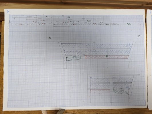

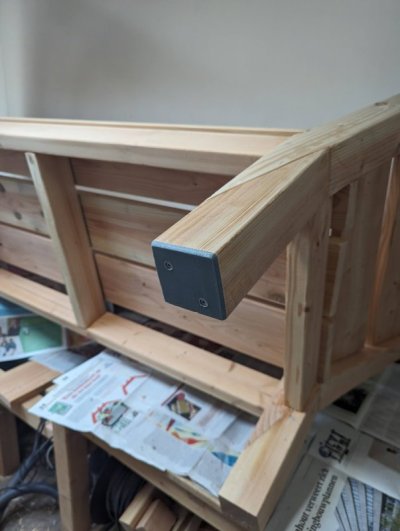

De definitieve tekeningen. Met een plank bovenlangs, deels om glazen e.d. op te kunnen zetten deels als versteviging van de rugleuning.
26 pennen en gaten maken, rekening houdend met de verschillende hoeken.

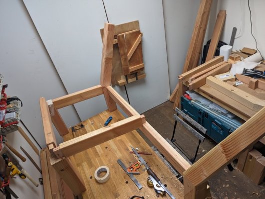

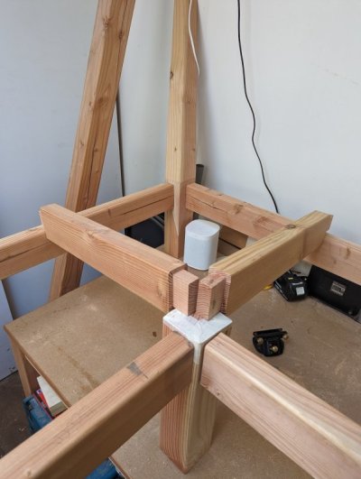

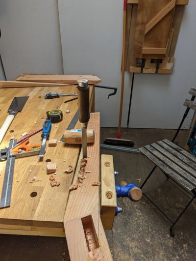

Een paar maanden gaten hakken met beitel en hamer (tot grote nieuwsgierigheid van de buren) verder en we hebben het begin van een frame
Lessons learned: als je op het uiteinde van een balk zit is het beter om eerst de gaten te hakken en pas daarna de balk op maat te zagen. 2cm kops hout breekt makkelijk uit als je met beitel en hamer in de weer bent.
Misschien was het handiger geweest om de liggers onder de zitting met zwaluwstaarten te doen. Nu is het een stuk lastiger om het frame in elkaar te zetten omdat je alle pennen semi-tegelijk in de gaten moet krijgen. Er is nu 1 specifieke volgorde waarin het kan en je hebt er dan aardig wat handen voor nodig.

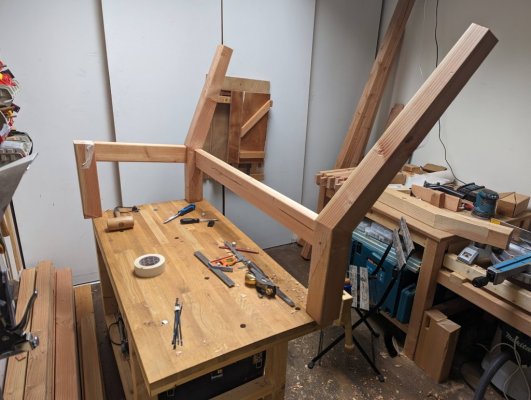

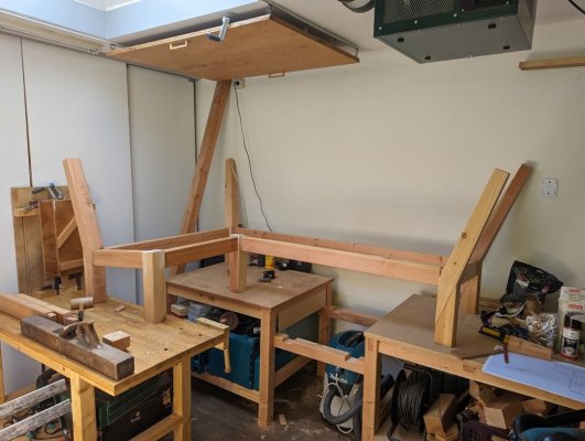

Naast de gaten voor het frame moesten er ook nog gaten voor de planken van de rugleuning gehakt worden, 6 planken dus 12 gaten
De staanders had ik nog niet op maat gemaakt voor het hakken (m'n les geleerd bij de vorige ronde gaten hakken) dus die moesten nog netjes worden afgemeten en bijgezaagd.
Omdat er bovenlangs een plank van 17cm breed komt en de staanders max 7cm breed zijn moest daar nog wat versteviging komen. Na wat dubben bedacht om een schuivende zwaluwstaart verbinding te maken. Daar kan ik dan driehoekjes in schuiven als extra ondersteuning van de ligger.

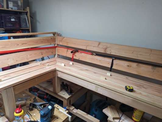

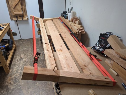

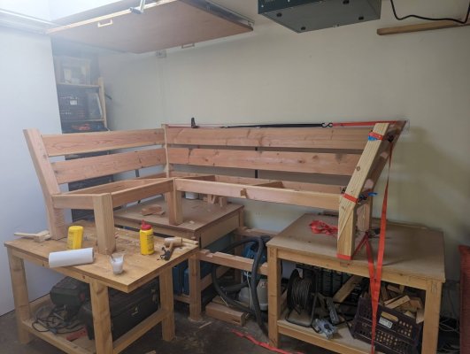

Daarmee zijn alle voorbereidende werkzaamheden afgerond en moet de bank in elkaar worden gelijmd. Dat gaat in een aantal delen. De brede rug kant kan als eerste en dan kan de rest van de bank van de overliggende kant af aan in delen opbouwen om tenslotte beide delen aan elkaar te lijmen. Dat laatste vergde wel wat extra handen want op dat moment moeten 8 pennen tegelijk in hun respectievelijke gaten vallen.
De rugleuning:
Het verste overstaande deel:
De hele bank in elkaar, in alle hectiek van alle onderdelen op de juiste volgorde te lijmen ben ik vergeten tussendoor foto's te maken

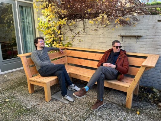

Nu de zitting en de rand bovenlangs
stvno
27 dec 2021
105
161
Den Haag
@hansth inderdaad, al doende leert men enzo, ik heb er inderdaad weer veel van geleerd. De snelheid en nauwkeurigheid waarmee ik nu met de hand kan zagen had ik vooraf niet voor mogelijk gehouden, en het kan vast nog veel beter.
De bank is ondertussen af. Bovenlangs een horizontaal randje gemaakt met makkelijker 45º verstek. De zitting heeft ook een verstek, maar omdat de zitting 5º schuin is, is het net geen 45º en net niet haaks. Gelukkig heb je allerlei handige online rekentools om de juiste hoeken uit te rekenen zodat het mooi aansluit.

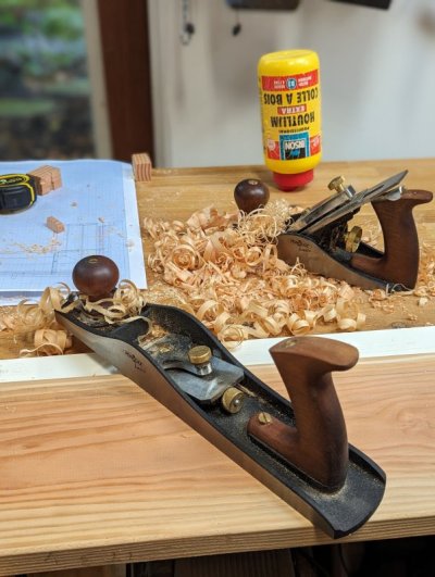

Voor het comfort wilde ik de voorkant van de zitting mooi afronden, of eigenlijk afovalen. Ik wilde aan de bovenkant veel meer afnemen dan aan de voorkant. Ik zag dat niet gebeuren met mijn kanten freesje dus dan maar met de hand.
Met een latje langs de plank waar de schaaf op kon leunen kon ik een mooie constante hoek aanhouden over de hele lengte van de plank.
Ter bescherming van de poten een truukje wat ik hier een keer heb opgedaan: goedkope snijplanken, op maat gemaakt met een kantenfreesje.
Met wat hulp in de tuin gezet en nu wachten op lekker weer. (tot die tijd kan ik mij buigen over het maken van bijpassende kussens)
