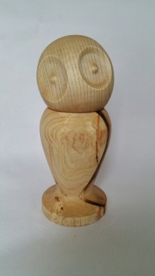

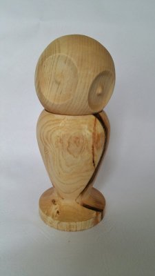

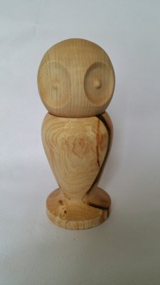

Hallo allemaal,
Hier kunnen jullie mijn eerste poging zien van een Uil naar het voorbeeld van Jan Kulsdom.
Het is tevens de eerste keer dat ik een bal heb gedraaid en kops hout heb uitgehold....... pfffff, viel niet mee, maar het is gelukt.
De uil is ongeveer 20 cm hoog en mijn vriendin is er heel blij mee..... de Harvey T60 heeft nú al z'n geld opgebracht. :D

Erg leuk! Ben ook zeer benieuwd hoe je die ogen gemaakt hebt. Ik gok op een houten 'kom vorm' in de klauwplaat waar je de afgewerkte bal in drukt en deze met de tegen center op zijn plaats houdt, zodoende kan je de bal draaien (center as verdraaien) om de 2 ogen te maken?

Wim.... Ja hij zit met opzet los.... Kun je altijd de positie nog veranderen. vastlijmen kan nog altijd :cool:
Tom en Zaag.... Tik maar eens op you tube "uil houtdraaien" dan vind je Jan Kulsdom.
zo heb ik het ook gedaan.
