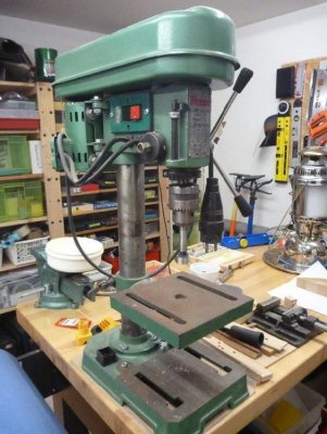

Ik heb een oude FM 13 (Ferm) tafelboormachine.
Om aan te geven waarover ik het heb staat hieronder een foto die ik leende uit een draadje van ons forumlid Janwijbrand .

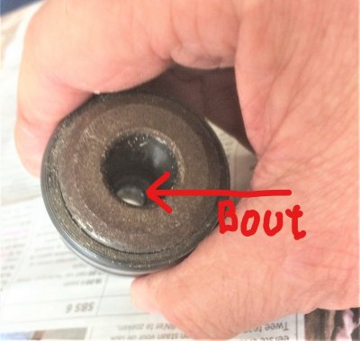

Gisteren zat het boorkopje plotseling los De schroef die normaal onder in de boorkop zit bleek te ontbreken!. Wonderljk want dit machientje heeft al jaren goed bij me gefunctioneerd. Of het zou moeten zijn dat de schroef kort geleden is losgeraakt, eruit gevallen en "verdwenen" bij het vegen of stofzuigen.
Het gaat dus om deze (ontbrekende) bout. Het is (volgens mij) links draad. Weet iemand welk type schroef/bout dit is (type draad, kop etc.)

@Trilliwilli: Dit is het gat onder in de boorkop waar de bout door kan steken naar de spindel waarin het potgat met draad zit. Zou overigens best kunnen dat je hier een ong 20 mm diep conusje ziet. Heb (nog) niet opgemeten. Zal morgen extra foto's plaatsen :).

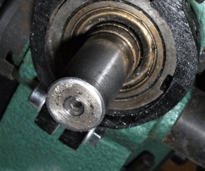

Plaats eens een foto van de machinespil zonder boorkop. Dat maakt de discussie een stuk makkelijker.
En een konus van een mm of 20 is dus heel normaal. Het is geen morsekonus, het heeft wel dezelfde hoek(afhankelijk van de grootte)

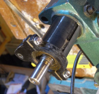

Hier de aangekondigde foto's.

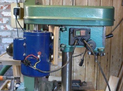

Ik heb deze Ferm FM13 al jaren (derde hands). Omdat de machine soms wat kracht tekort kwam heb ik de motorgondel aangepast en er een wat zwaardere motor op gezet (kabeltje zit nog profisorisch aangesloten).
De spindel is konisch en de boorkop zit dus niet vast met een centrale schroef. Dat ik in het centergaatje van de spindel een binnenschroefdraad meende te zien schrijf ik toe aan een combinatie van mijn (tijdelijke maar lang durende) visuele handicap en een draadje op het CNC forum waar sprake was van zo'n centrale schroef. De tophoek van de konus is ongeveer 2,5 graden, lengte van het konusdeel is 25 mm; de kleinste diameter is ong. 14,8 mm en de grootste diameter is ong. 15,8 mm.
Hiermee is de onduidelijkheid de wereld uit maar misschien het probleem niet echt opgelost. Mogelijk is de statische wrijving van het konusje te gering om het koppel van deze sterkere motor over te brengen. We zullen zien.
