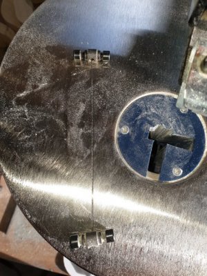

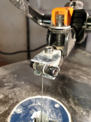

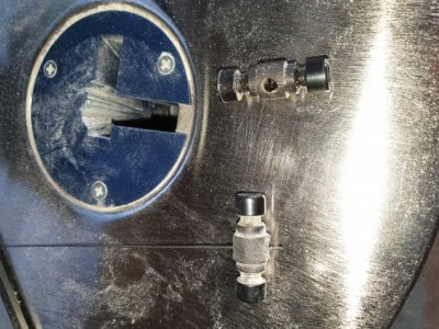

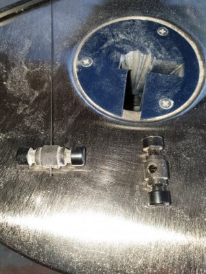

Ok, ik heb even wat foto's gemaakt:
Hierboven de 2 adapterbitjes waarin je het zaagje klemt.
De 2 bitjes, met het zaagje ertussen.

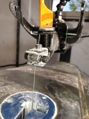

De adapters ingeklemd in de zaag. Er zit rechts een kleine inham in de houder van de zaag, maar als je 'm daarop schuift (dan zou hij vast zitten/niet kunnen verschuiven), maar dan staat de zaag scheef.
En dit is wat er nu gebeurt.
Met bovenstaande manier heb ik dus 2 puzzels gezaagd, zonder problemen. Totdat het zaagje brak en ik deze moest vervangen. Nu verschuift het bit telkens, waardoor zogauw je de machine aanzet, het zaagje/bit losschiet van het apparaat.
Wat zie ik over het hoofd?
Alvast bedankt voor het meedenken!!!

Zo te zien moet je de gele hendel omlaag duwen voor het klemmen en dat doe je al. Boven op de klem waar d
het busje komt zie ik een inbus zitten. Mischien deze strakker afstellen.
Ook zie ik dat je het hout erg hard duwt, dat zorgt ervoor dat het zaagje ver naar achteren gaat. Vandaar de inkepingen. Laat de zaag het werk doen

Volgens mij moet je de adapter gewoon in de "inham" schuiven. Als er spanning op het zaagje wordt gezet, dan gaat hij wel recht/strak staan ??
Dracul
7 okt 2018
47
't Zandt
Als ik m in de inham doe (ik neem aan dat je rechts bedoelt) dan staat het zaagblad scheef.
Hij gaat wel strak staan, maar even aanraken maakt wel dat hij losschiet.

Probeer dit eens.
de busjes zijn voor het gebruik van universele zaagjes zonder pin. Met de oranje knop zet je spanning op de zaag. Deze spanning kun je regelen door de oranje knop links of rechtsom te draaien en dan pas aan te spannen. Krijg je de oranje knop niet omlaag heb je hem te strak op gedraaid en moet je wat losser gaan zetten.
Bij het vervangen van het zaagje moet je altijd weer gaan kijken welke spanning je er op moet zetten anders kan het te los zitten.
Dracul
7 okt 2018
47
't Zandt
Dank voor je tip.
Ik heb de spanning flink opgedraaid en het lijkt (net even 10 cm proef gezaagd) dat hij nu wel op zijn plek blijft zitten. Wel heeft ie de neiging om wat links/rechts schuin te gaan staan.
Zouden er geen betere adapters zijn?
