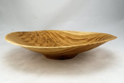

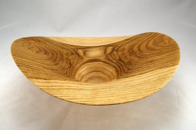

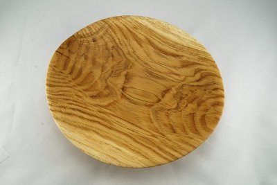

Uit een natte stam twee schalen gedraaid en nat geschuurd met Abranet tot korrel 320.
Daarna de natuur zijn werk laten doen tijdens het drogen, gelukkig zonder barsten of scheuren.
Na het drogen behandeld met Danish Oil.
De eerste heeft een diameter van 290 mm is 100 mm hoog en 2,5 mm dik

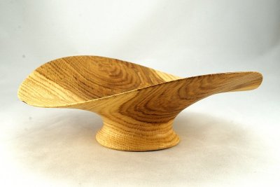

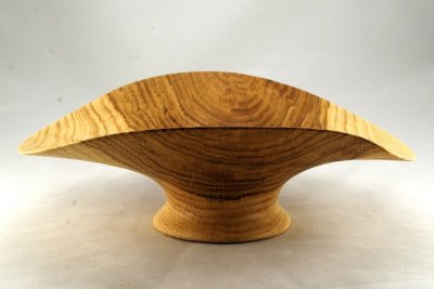

De tweede heeft veel minder spint waardoor de vervorming ook veel minder is.
Ø 300 mm, hoogte 60 mm, dikte 2,5 mm.

Heel mooi Paul. De vervorming doet hier uitermate goed werk en draagt bij aan uitstraling van deze werkstukken.

De vervorming is, zeker bij de eerste schaal, reuze meegevallen en min of meer waar ik op gehoopt had.
Als je dun genoeg draait is er minder kans op barsten, maar blijft toch altijd een beetje bang afwachten.
Prachtig schalen Paul, vooral de eerste vind ik wonderlijk mooi, nu het zo dun gedraaid is en krom getrokken is, lijkt het net of het zo gevouwen is.
