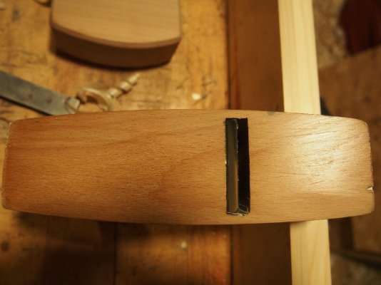

Hoi allemaal, nog ter verduidelijking een foto van onderzijde van de schaaf waar je goed kunt zien dat het gat tamelijk groot is. Ook is het gat aan weerszijden van de beitel ongeveer 0,5mm breder dan beitel.
Ik moet zeggen dat het even wennen was, want hij is veel lichter dan de stalen Juuma schaaf, maar hij schaaft heerlijk! En ook vrij glad, als he heel goed kijkt, vooral als je 45 graden kantjes schaaft, kun je soms subtiele streepjes zien. Ik weet niet of dit door het genoemde uitbreken is? Het is vrij subtiel.
