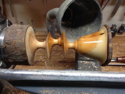

Stammetje taxus opgespannen in de klauw en het kelkje en 1e deel gedraaid.

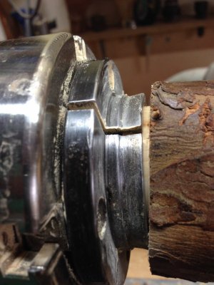

Het stammetje wordt nu iets(3mm hier) verdraaid/verzet in de klauw. De andere kant moet goed aansluiten tegen de klauw.

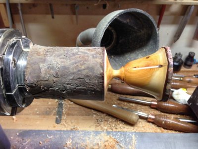

2e deel gedraaid.

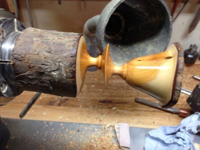

Weer het balkje gecenterd terug geplaatst in de klauw en het 3e deel gedraaid.

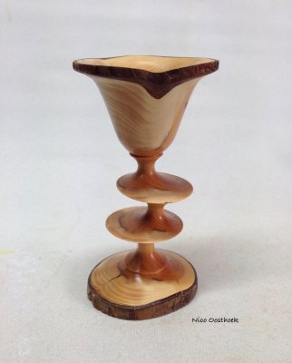

Het kelkje met een afwerking van fiction polish.

Weer een heel knap ding Nico.
Jammer dat de afstand te groot is om de opdrachten mee te kunnen uitvoeren.
Dikke proficiat.
