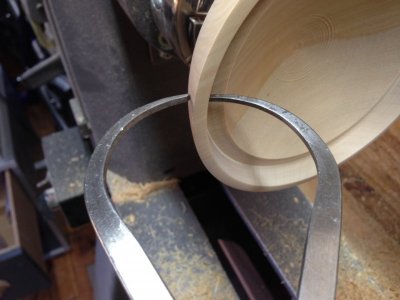

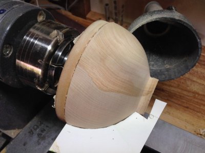

De buiten schaal draaien met een gelijke wanddikte.

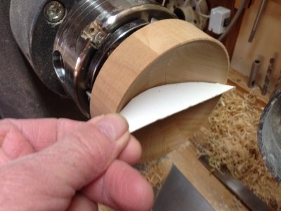

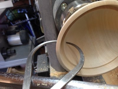

De binnenschaal draaien met een gelijke wanddikte van 2x de buitenwand.

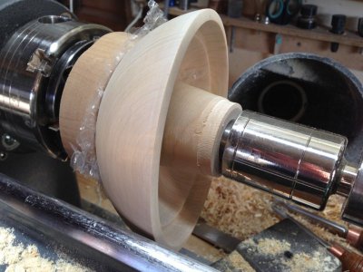

De schaal vastgeklemd in een hulpstuk.
De pen wegdraaien en de onderkant afwerken.

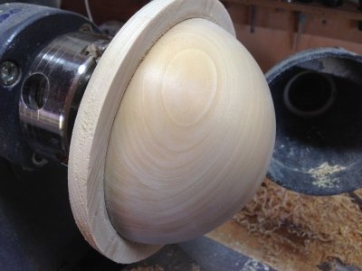

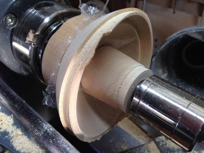

Een hulpstuk draaien om de schaal excentrisch op te spannen. De mal heeft de ronding van de buitenkant schaal.

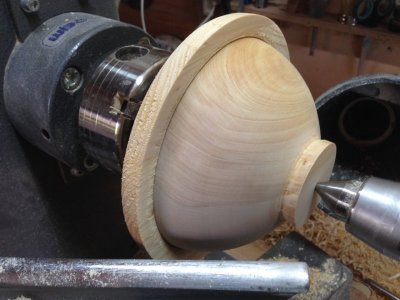

De schaal excentrisch opgespannen en zo uitgelijnd dat bij het draaien een binnen en buitenschaal ontstaat.
Ik heb tegen het beschadigen wat bubbeltjes plastic gebruikt tussen schaal en hulpstukken.
Het wegdraaien van een gedeelte van de buitenste schaal.

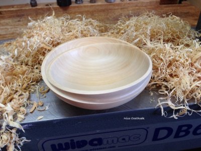

Het eindresultaat.
