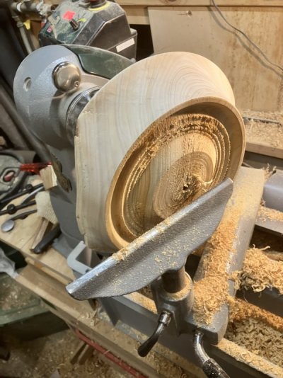

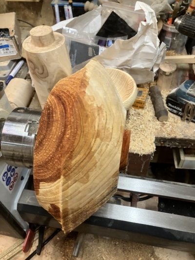

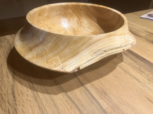

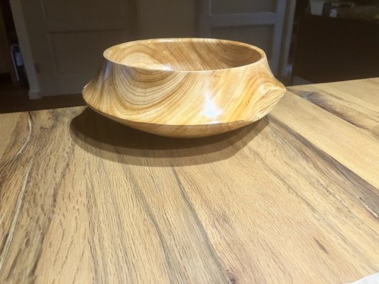

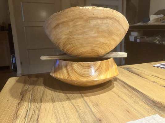

De vorige schaal van thuya Thuya live edge schaal was op de buitenkant van de stam begonnen, deze vanuit het hart op de wormschroef begonnen.

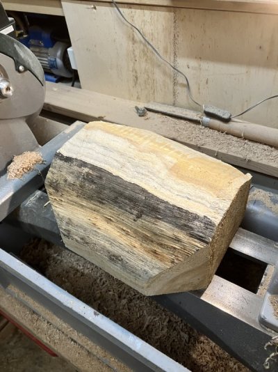

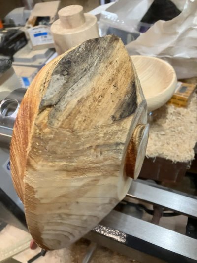

Het hele verhaal van het draaien van een schaal wil ik jullie besparen alleen over het afwerken wil ik nog wel iets kwijt.
Tijdens het draaien werd duidelijk dat de schors, het cambium en het buitenste deel van de stam eigenlijk te lang heeft gelegen. Dit was niet glad te draaien. Zelfs niet na het laten drinken van de nodige sanding sealer.
Uiteindelijk verder gegaan met schuurpapier k60-320 met tussendoor nog een paar slokken sealer. Wat een ellende. Toen ik de buitenkant glad had, dacht ik ik spuit er acryllak op……. 10 lagen met de nodige tussenpozen en fijn schuurpapier…. Het werd allemaal vlekkerig en allesbehalve mooi , geen glans.
HET ZAL WEL dacht ik bij mezelf.

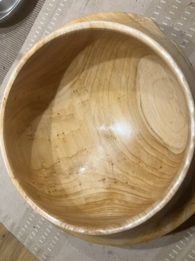

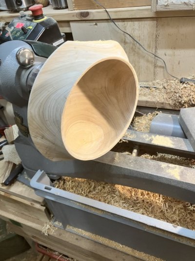

De binnenkant uitgehold en er nog iets van proberen te maken.
Weer hetzelfde als aan de buitenkant, veel en langdurig schuren…. Sealer en fijn schuurpapier.
Uiteindelijk werd het toch een beetje glad dus ook maar acryllak ( de nodige lagen)
Hetzelfde probleem.
Drie dagen laten broeien 🤯en toch nog maar een keer ingespannen. Ik had gelukkig de tap aan de onderkant nog laten zitten.
De binnenkant en de buitenkant nogmaals geschuurd met k 320 en toen shella cream erop. Deze was na drie jaar tijd inmiddels ingedikt tot een taaie pasta, weinig cream. Een scheut terpentijnolie van de cokerij bracht uitkomst…… doorroeren en jawel….. CREAM .
Dit er opgebracht stilstaand en ingepoetst bij 500 toeren en geboend met 800 toeren en de glans erop gewreven bij 1000 toeren.

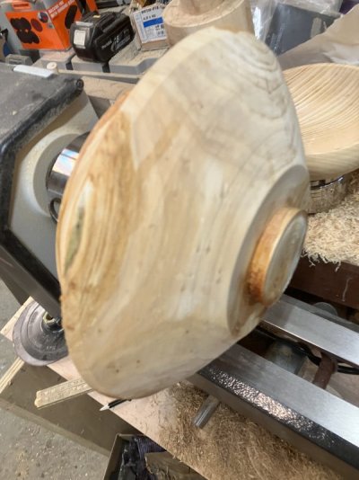

Voetje afgedraaid en weer veel schuurpapier.
Onderkant met aussie oil ingeboend en gelukkig klaar.
Helaas toch nog een heel verhaal geworden en de foto’s zijn onderaan nog te zien van het maakproces.
Vaak is het draaien van een schaal best leuk maar het schuren haalde er voor deze keer de lol voor mij vanaf.
Uiteindelijk wel blij dat ik hem afgewerkt heb en weer wat bijgeleerd heb.
Over de vorm……. ben ik niet helemaal content over maar soms wil het hout niet wat je zelf wilt.
