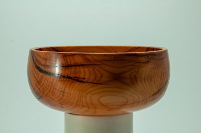

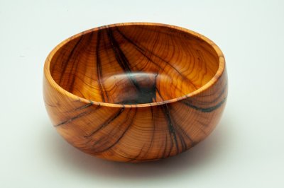

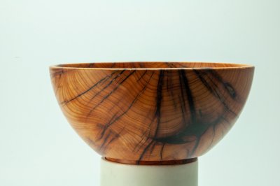

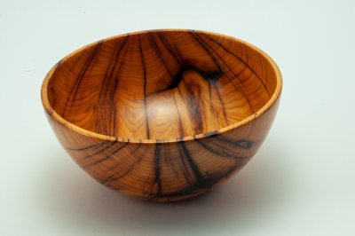

Zoals <beloofd> zou ik nog wat posten over twee recente taxus schaaltjes die ik met epoxy heb behandeld. Het hout is afkomstig van Jurriaan en was gedeeltelijk dusdanig doorgescheurd dat het niet doenlijk was om er iets groters van te maken, vandaar dat het bij mij in de kofferbak belandde. Ik heb de schaaltjes eerst buiten en binnen ruw voorgedraaid, toen met zwarte epoxy gevuld (buiten afgetaped) en na uitharden onder overdruk buiten en binnen afgedraaid. Deze methode is minder geschikt lijkt mij dan wat ik later toepaste (=> zie Robinia schaaltje met groene epoxy) omdat je eigenlijk behoorlijk wat epoxy vermorst en het uitdraaien van de binnenkant eigenlijk twee keer doet.
Een paar foto's volgen hierbij.

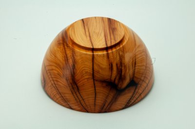

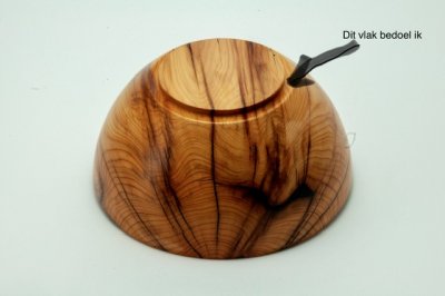

Mooie schaaltjes geworden.
Zou alleen de onderkant iets egaler laten verlopen tot het standvlak.
handig18
17 feb 2013
3.014
885
Oss
Welke/wat bedoel je?
Hans, je krijgt eerst de zijkant, dan een stukje recht naar de voet en dan het voetje.
Dat rechte stukje naar het voetje zou ik persoonlijk iets meer afronden.
Maar dat is natuurlijk persoonlijk.
mvg,
leo
wijk0983
22 sep 2013
2.387
520
Etten-Leur
mvg,
leo
Leo, Dat moet haast vertekening zijn van de foto, met de liniaal erlangs krijg je geen enkel recht stuk (is ook veel moeilijker om te maken zonder schaaf:)) als je van boven naar beneden gaat bij beide schalen. De een is wat boller maar ze staan beide op een kleine voet van 5 of 6 mm. groet, Hans

Zo bedoel ik het.
