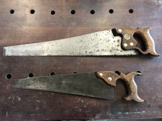

Afgelopen dagen 2 zagen gebruiksklaar gemaakt. Een Henry Diston schulpzaag met een zogenaamde kroon vertanding (Grote tand, kleine tand, grote tand).. Deze zaag had een aantal gebogen stukken maar na het stuiken en strekken weer volkomen recht.

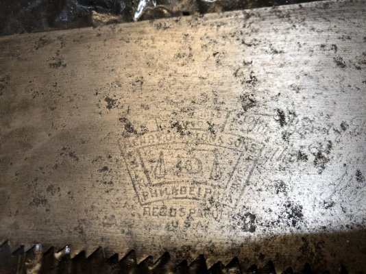

Handvat gecleant en in de harde was gepolijst en wat ik eigenlijk nooit doe maar nu wel de zaagschroeven en medallion gepolijst. Vond dat deze zaag dat wel kon hebben. Natuurlijk gemaakt in de USA Philadelphia en us patent zowel zaagblad als handvat gesigneerd H. Diston Philadelphi.

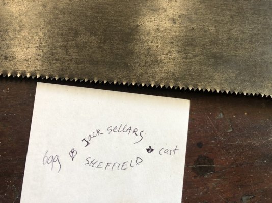

En een hele mooie afkort zaag van Jack Sellars gemaakt in Engeland Sheffield de signatuur is bijna niet meer te lezen op het zaagblad. Het handvat is middels twee geklonken zaagschroeven vast gezet. Hierbij ook handvat gecleant en IJ de harde was gezet zodat het Patina gehandhaaft blijft, zaagschroeven voorzichtig gepolijst.
Beide zagen natuurlijk opnieuw gezet en geslepen en vooral de Diston schiet door het hout als boter.
De bovenste is de Diston.
de signatuur het zaagblad van de Diston
En de signatuur op het zaagblad van de Sellars5539267A-57C4-4F9D-AEDF-2431FEA3217A.jpeg
Deze is nauwelijks te lezen dus even een tekeningetje van de signatuur erbij gedaan.

Het is geen Jack Sellars, maar Slack Sellars. Dat was de fabrikant van de zagen die in NL onder de naam 'Duifje' verkocht werden. Deze 'Duifje' handzagen hadden een duif in het logo en waren van 'Caststeel' Verder hadden ze nummer 699 op de zagen staan. Vele timmerlieden op de LTS hebben deze Duifje zagen als standaard gereedschap mee gekregen. Ik heb een 16 inch afkortzaag (die gebruik ik nog) en een 22 inch schulpzaag.

Slack zou goed kunnen echter is dit geen duifje en heeft zeker geen duif in het logo. Die zagen ken ik zeer goed. Deze echter is van ver voor 1920 ik vermoed 1880.
zoals getekend ziet de gravure er uit.
heb zelf een drietal duifjes twee schulp en 1 afkortzaag.
de eerste schulpzaag aangeschaft op de mts bouwkunde. Als jochie van 15.
de tweede schulpzaag en afkortzaag op de meubelmakers vakschool.
Beide opleidingen in Amsterdam

Slack Sellars uit Sheffield was een groot bedrijf en bestond al rond 1840. Ze verkochten hun zagen, zoals die van jou, onder hun eigen naam. Maar in Nederland ook onder de naam Duifje. Ik heb nog een zeer fraaie handzaag van Slack Sellars met hun eigen naam er op. Dat is hun professionele model 95. Maar ook dit model werd in Nederland verkocht onder de merknaam 'Duifje.' De reden waarom men met twee merknamen werkte is mij niet duidelijk. Wellicht op verzoek van de importeur??
Model 95 was het professionele model voor timmerlieden en meubelmakers
Model 699 was een kwaliteitsmodel voor serieuze hobbyisten.
