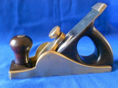

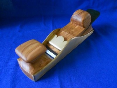

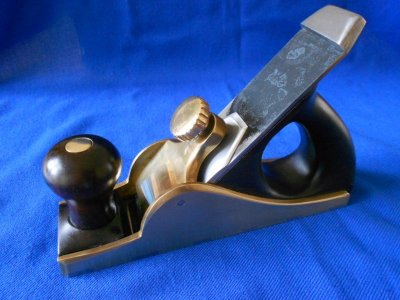

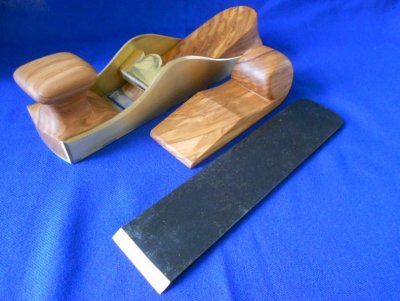

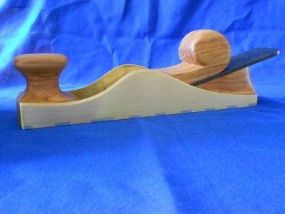

Hallo allemaal,
Ik ben de laatste jaren steeds meer schaven gaan maken, van klein (vioolbouwersschaafjes) tot groot. Ik wil graag twee recente gezwaluwstaarte schaven laten zien. De ene is een low-angle schaaf (25 cm lang, 50mm beitel), ongeveer 23 cm lang en de ander heeft het formaat van een nummer 2 (17,5 cm lang). Ik gebruik een combinatie van staal en messing zodat de zwaluwstaarten mooit te zien zijn.
De zijden van de eerste zijn gemaakt van 4 mm messing, de zool van 3 mm staal. De zool bestaat uit twee delen die bij de bek met een veer en groefverbinding aan elkaar zijn gezet (a la Bill Carter). De beitel ligt er onder een hoek van 15 graden in. Oorspronkelijk wilde ik twee beitels maken die ik kon uitwisselen, een aangeslepen onder 25 graden en een aangeslepen onder 45 graden. Die laatste zou ik dan voor lastige houtsoorten gebruiken (iets wat ik in een Stanley handzoetschaafje had uitgeprobeerd en me heel goed beviel). Echter, ik heb nu maar besloten om twee schaven te maken, een voor elke beitel. Het zusje is bijna klaar. De beitel is 4 mm O1 (oliehardend gereedschapsstaal). Het harden is elke keer weer spannend, maar daardoor heel erg leuk. De houten opvulling is olijfhout.
De andere is een nummer 2: De beitel is gemaakt van koolstofstaal (Uddenholm 1770), en grepen van palissander. Een kleinere nummer 1 is in wording en ik droom wel eens van de hele serie 1-8... Wie weet.

Onwijs mooi gemaakt, echt vakwerk Ik vind de schaven van Roeland al erg mooi maar dit doet me denken aan het echte vakwerk uit hetverleden of aan vitrinekastschaven.
Groet Birdje

Jan-Anton,
Geweldig mooie schaven, vooral de low angle een mooie combi van hout en staal.
Sinds wanneer bouw je deze schaven, ben zeer onder de onder indruk!!!
Ik zelf bouw al geruime tijd mijn eigen houten schaven en ben sinds een tijdje bezig met stalen schaven (infills), aan een gezwaluwstaarte schaaf heb ik me nog niet gewaagd.
Waar haal je die mooie dekbeitelschroef weg? of heb je een eigen metaal draaibank.
Roeland

Schitterend! Knap werk.
Hoe heb je bij die #2 die extra aanslag bovenop de beitel gemaakt?

Bedankt voor de reacties; als ik vertel dat ik schaven maak krijg ik vaak een reactie als 'moet je nu ook al je eigen gereedschap maken, waarom?!', maar ik hoef hier natuurlijk niet uit te leggen dat handgereedschap gewoon mooi is en dat je er nooit genoeg van hebt.
@Roeland: ik maak sinds een jaar of 10 schaven, ongeveer 1 per jaar aangezien ik er maar weinig aan toe kwam. Daarnaast maak ik wat meubels en van alles eigenlijk. Ik heb m'n 2x2m fietsenschuur nu als werkplaatje ingericht zodat ik dichter bij huis kan klussen en dat maakt het allemaal een stuk sneller. Die schroef heb ik inderdaad op een metaaldraaibankje gemaakt, het messing stuk dan. Daar heb ik dan een stuk rvs draadeind aan vast gesoldeerd. Ik had je schaven gezien, mooi hoor! Leuk idee om bestaande schaven te gebruiken, dat ga ik ook eens proberen.

Dit is ronduit indrukwekkend! Heb je ook foto's van de schaven aan het werk? ;-)
Enkele foto's van de zolen lijken me ook wel leuk...
Daar moet je wel erg veel geduld voor hebben, prachtig afgewerkt!
Groeten,
Steven

dank je. Ik had voor het harden gaten geboord in de beitel en dan na het harden een stukje staal er bovenop geklonken. Het was eigenlijk mijn bedoeling om dit te gebruiken om de beitel een stukje terug te tikken als die te diep zou staan. Ik heb op een andere schaaf ook eens een Norris-achtige versteller gemaakt, maar daar was ik niet zo tevreden over. Deze oplossing werkt in de praktijk wel, maar ik vind het toch niet zo heel handig.

Het makkelijkste is om op de achterkant van de schaaf te tikken met een houten hamer, dan gaat de beitel ook omhoog. Zo doe ik het met mijn infill in elk geval.

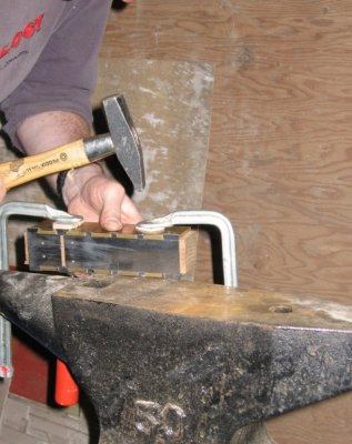

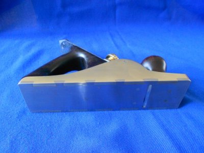

Hoe heb je de zwaluwstaarten in het metaal gemaakt? met een handzaag of een speciale machine?
groeten, Raymond

@Raymond, pas op, als je er eenmaal aan begint is er geen weg terug:) Die zwaluwstaarten zaag ik met een metaalzaagbeugel in, het gros van het metaal haal ik dan weg door een aantal gaatjes te boren en daarna is het vijlen... Wel wat werk, maar het valt mee. De zwaluwstaarten werken in twee richtingen door nog een tweede schuinte te vijlen en ze daarna te klinken (wel voor overlengte zorgen, iets van tenminste 2 mm).
