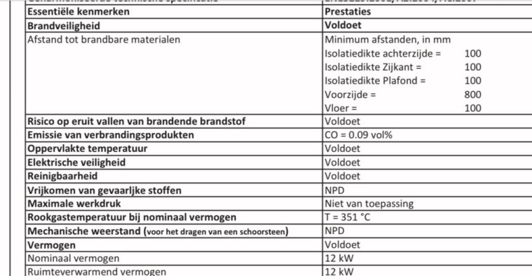

klusrob
27 jun 2011
2.017
1.165
Omgeving Eindhoven
Als ik in de installatiehandleiding van de betreffende haard kijk, is de minimale afstand tot brandbare materialen, inclusief isolatiedikte, een stuk meer dan wat jij wilt…
CouliezSteven
15 okt 2020
59
Voor jouw haard spreekt de fabrikant over 70cm, deze fabrikant zegt 10cm.
Ik wil maar zeggen dat er veel wordt neergeschreven dat niet correct is.
Ik ga het zekere voor het onzekere nemen en toch een grotere spatie nemen.
