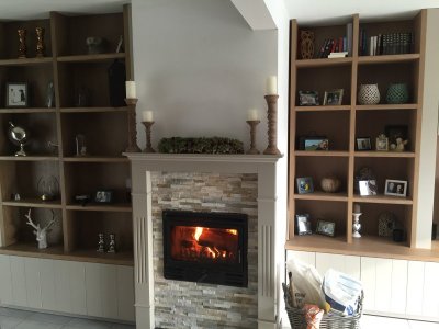

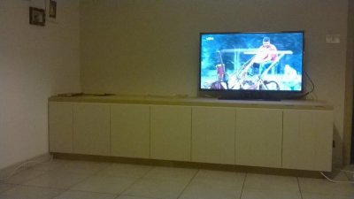

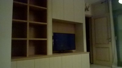

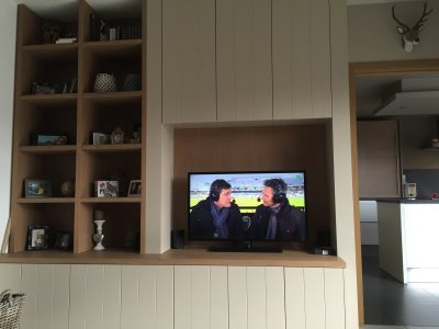

Tv wandje.

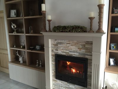

Dat kan ik best geloven dat die content is, mooi gemaakt, waar werkt de open haard op?
Jimbo
2 jan 2014
490
Ik geloof nooit dat je vrouw hier mee tevreden is. Je hebt namelijk de voetbal opstaan.
(Ernstig mooi werk hoor, daar niet van)
Sang
19 mrt 2013
600
15
Berkel en Rodenrijs
Zeker mooie wand, mooie inrichting ook.

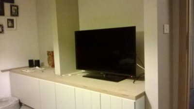

Ik zou alleen de TV aan een muurbeugeltje monteren om het helemaal af te maken (maar dat was ook al jou plan lees ik)
ThierryV
14 feb 2014
49
Ooike, Belgïe

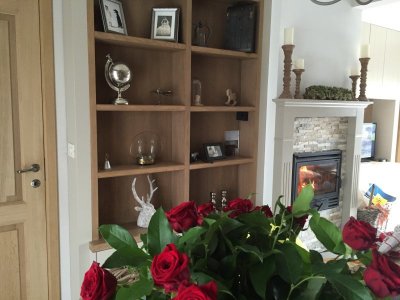

Echt prachtig gedaan. Vakmanschap!!

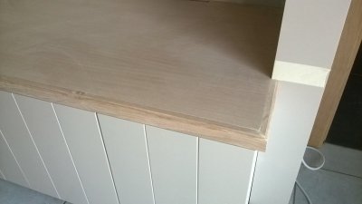

Enkele vraagjes (kwestie van bij te leren :) )

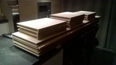

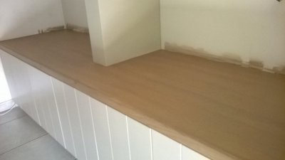

- De tablet is dat een dikke mdf plaat met fineer waar er een massief rand bevestigd is?
- Hoe ga je de spleet tussen wand en muur nog afwerken (linkerkant van bibliotheek links naast de tv)?
- de legplanken en staanders zijn dit ook dikke gefineerde mdf platen of is dit massief?
grt,
pompier
27 nov 2011
61
Lauwe Belgie
@ Thierry de tablet is gemaakt uit 2 op elkaar gelijmde mdf platen gefineerd eiken van 19 dik.
Daarna een massief lat opgelijmd.
De spleet wordt opgevuld met een passtuk dat doe ik altijd en de reden is je weet niet altijd op de muur recht is.
De legplanken en de staanders zijn hetzelfde gemaakt als de tablet.
Mvg,Kristof
Als je nog vragen hebt mag je die gerust stellen.
