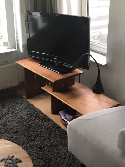

Mijn schoonvader vroeg mij of ik een tv meubel voor hem wilde maken voor in zijn nieuwe huis. Hij woont er al ruim een jaar dus het werd ook een keertje tijd. Nu staat de TV op een klein tafeltje en dat kan beter.
Hij stuurde me een foto van wat de wensen waren, maar daar werd ik niet echt heel blij van. 2 stukken slecht mangohout met een metalen poot eronder. Ik heb in overleg een paar andere vormen gesuggereerd en uiteindelijk gaat onderstaand model gemaakt worden. Ik zal de poten en het blad wat afronden/verjongen zodat het er wat zachter uitziet.

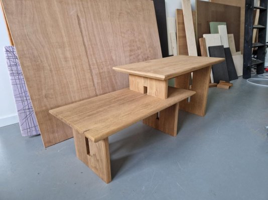

Ook zal er ander hout gebruikt worden dan het gevraagde ruwe mangohout want ik kan het niet over m'n hart verkrijgen dat ik iets maak wat eruit moet komen te zien alsof het niet goed geschuurd is. Ik heb 4 balken fraké gehaald en zal daarmee gaan werken.

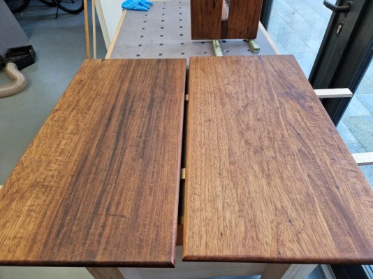

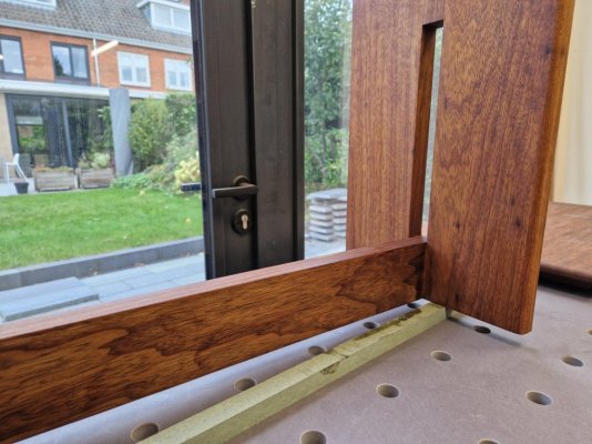

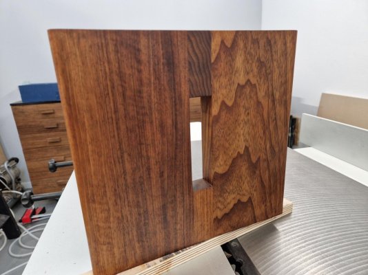

Gisteren en vandaag de balken gevlakt, op dikte gebracht en op maat gezaagd. Daarna de 2 bladen verlijmd met een paar lamello's voor de uitlijning.
Terwijl dat staat te drogen ben ik begonnen met het onderstel. Ik zet er een paar kleine domino's in om de zaak goed uit te lijnen. Het is de eerste keer dat ik gebruik maak van de vernieuwde werktafel waar ik dog holes in heb gemaakt. Voorheen lagen de werkstukken altijd los op de werkbank omdat ik ze niet kon klemmen maar met zo'n snelspanklem en de gaten in de werkbank werkt dit echt veel fijner.

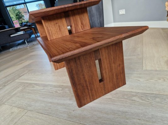

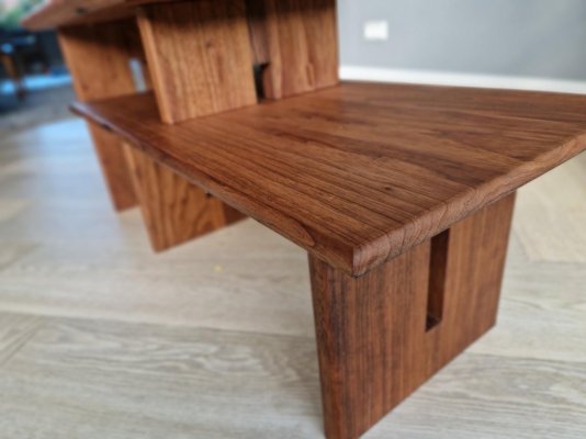

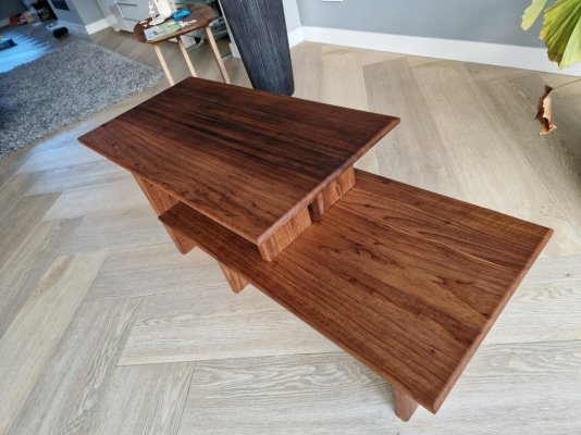

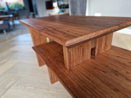

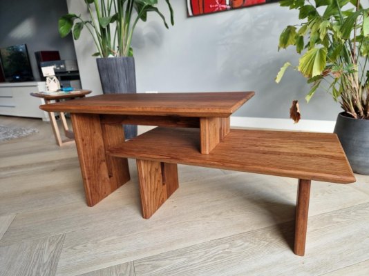

En het projectje is klaar. Dit weekend alle delen voor de 2e keer in de Osmo gezet en vandaag het blad met achtjes aan het onderstel vastgezet. Alles is prima gelukt, het meubel is functioneel maar de echt wauw factor heb ik er niet bij. Aan de andere kant, dit was de opdracht dus dan houd ik me daar ook maar aan.
