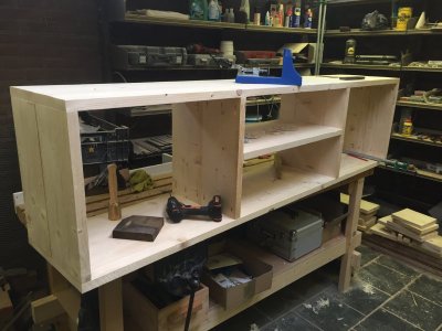

Hier ben ik begonnen, klein foutje in de vluggigheid gemaakt, ben benieuwd wie het opvalt in de loop van de foto's.

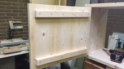

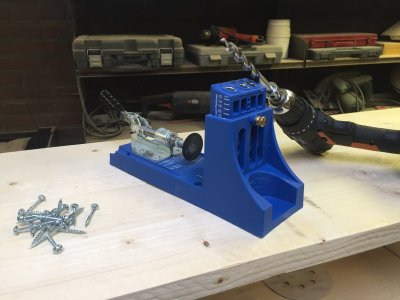

Voor dit project deze kreg jig gekocht en wat een heerlijk ding om mee te werken. Zeker voor dit soort projecten, waar je met steigerhout toch geen deuvels kan gebruiken i.v.m. de toch nooit kaarsrechte planken. En om toch , vind ik persoonlijk, het wat netter te maken door geen schroeven in het zicht te hebben.

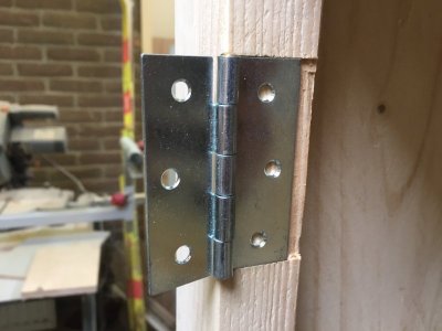

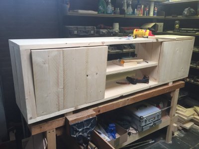

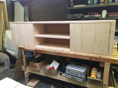

Even kijken of de deurtjes passen. Hier zou je ook het gerepareerde foutje kunnen zien.

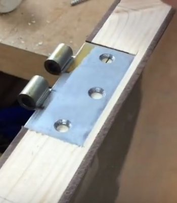

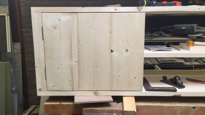

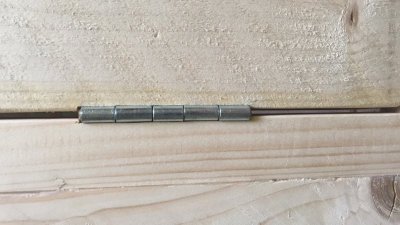

Scharnieren uitgebeiteld, passen netjes voor een eerste keer.

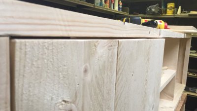

Deuren passen netjes, kier tussen zijkant en boven/onderkant zijn redelijk gelijk. Ook vond ik ze voor de eerste keer gelijk aardig goed hangen. Valt niet tegen voor een 'tobbyist'.

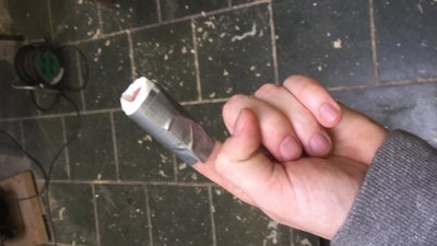

En dit overkomt de beste ook denk ik. Goede scherpe beitel nam ook een hapje uit me vinger i.p.v. waar het derde scharnier moest komen.

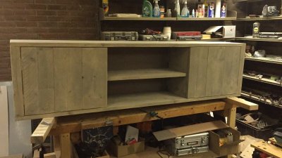

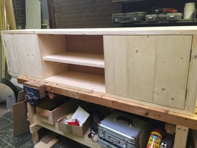

En hier staat ie in elkaar.

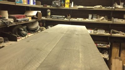

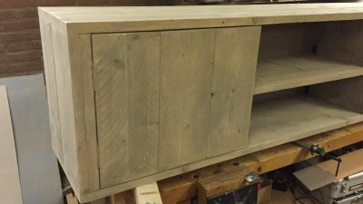

Geschuurd en in grey wash afgewerkt, mooi na geschuurd met korrel 400 om toch een mooi glad resultaat te krijgen.

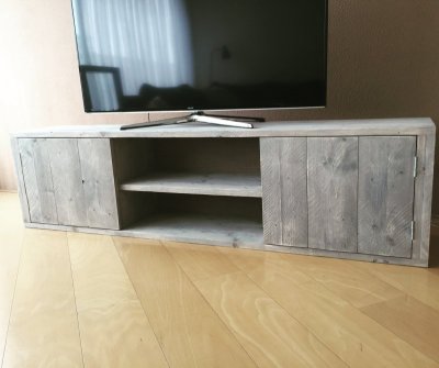

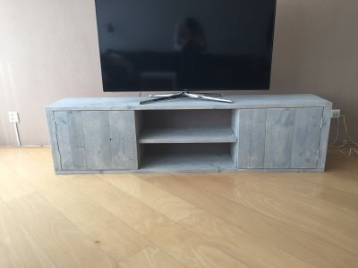

En hier is de tv meubel bij de klant afgeleverd, hij was zeer tevreden en kreeg gelijk het verzoek om een bijpassen salontafel te maken.
Ik ben er zeer content mee met hoe dit mij afging en hoe het eindresultaat is.
