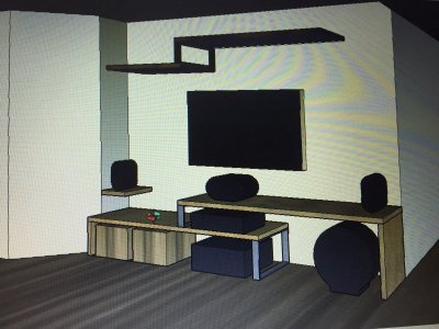

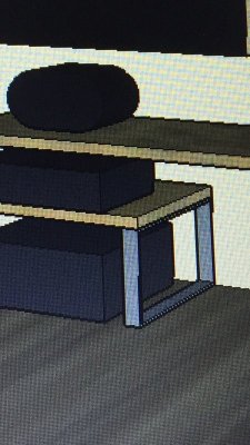

Ik ben bezig met volgend meubel te maken. Het bestaat uit eiken planken met RVS pootjes (de 3 vierhoeken die je ziet). De 2 onderste horizontale planken zijn 45cm breed. De bovenste 2 boekenplanken zijn 25cm breed.
Ik twijfel nog hoe ik de steuntjes aan de planken zal bevestigen. De planken zijn oven gedroogd maar ik ben bang dat de planken nog wat zullen werken. Wat denken jullie? Zou het volstaan om gewoon gaten in de inox te boren en een vijs in het hout de draaien? Heb je andere ideeën?

Ik wil de vijzen verzonken hebben dus een groter gat boren met een rondsel is geen optie.

Toch zal je het denk ik zo moeten doen: langwerpig gat + rondel. Dan heeft het hout ruimte om heen en weer te bewegen. Waarom verzinken? Dat ga je aan de onderkant toch niet goed zien?

Ja maar bij het middenste steuntje zal je het aan de bovenkant en de onderkant zien zitten dan. Dat zou ik willen vermijden.

Hoe wordt het hout aan de muur bevestigd?
Als het rvs niet aan de muur wordt bevestigd heeft het eigenlijk geen dragende eigenschappen en zul je ze zelfs met een dot montagekit kunnen positioneren.

De boekenplanken worden met draadstangen bevestigd. Het tv meubel staat los. Als ik de steuntjes op het hout lijm? Zal dit hout dan nog genoeg kunnen werken? De max breedte van de planken is 45cm dus heel veel zal het niet uitzetten denk ik.
Wat is jullie gedacht? Lijmen of niet?

Hmmm, eiken heeft wel de neiging om te werken. De steuntjes dwars lijmen is dus geen goed idee. Dus als ik het goed begrijp heb je een probleem om de 2 steunen links op de tekening onzichtbaar te bevestigen. Zou het een optie zijn om ze te bevestingen met vijs en rondel in langwerpig gat, en dan een metalen plaatje erboven te monteren om het te verbergen? Met andere woorden, dat het horizontale gedeelte van je metalen steuntjes eigenlijk hol is, en dat de kop van de vijs binnenin zit? Iemand anders nog ideeën?

Heb je de steunen al?
Als de onder en bovenkant van de steunen namelijk een koker is, kun je het verborgen weg werken. De plank die bovenop de steun zit, kun je dan door de eerste wand van de koker op de tweede wand van de koker vast zetten. Je krijgt dan alleen gaten waar de schroefkop doorheen gaat.
De steun die op de plank staat kun je bevestigen door een plaat met draadgaten in de koker te stoppen, en door de plank heen hier bouten in schroeven. Je moet dan in de koker de gaten wat groter houden, of sleuven maken, zodat het hout kan werken.
Houd er rekening mee, als het eiken nog niet droog genoeg is, dat het nog krimpt. De steunen precies dezelfde maat geven kan resulteren in steunen die een paar milimeter uitsteken na het werken van het hout.

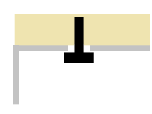

Bedankt voor de reacties. De steunen heb al, en ze zijn inderdaad enkele mm korter gemaakt. Ik zal ze waarschijnlijk verbinden met houtbouten (zeskantkop) en een rondsel met een groter gat in het inox. Zo kan het hout nog wat werken en kan de bout nog enkele mm bewegen in het gat. Zoals in deze tekening:
