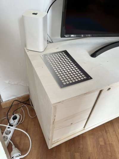

Ik heb een kleine update, heb dit rooster gekocht van 15x25 cm:
Nu de vraag, wat is de mooiste manier om dit in de plank in te frezen? Het kastje kan niet echt meer uit elkaar dus ik ben bang dat dit van de bovenkant moet. Ik heb (nog) geen figuurzaag, wel een kantenfrees.
Tips zijn meer dan welkom! :)

Met een kantenfrees die je langs een mal laat lopen zou dat moeten lukken.
Ik vind het in elk geval een hele fraaie oplossing.
Je zou ook nog aan panelen voor radiatorbekeding kunnen denken. Bijvoorbeeld van dun mdf en die dan ook wit spuiten.
