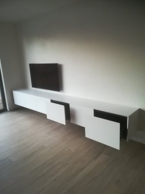

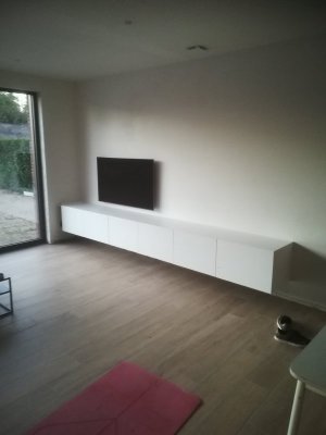

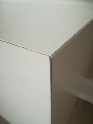

Graag had ik jullie mijn TV meubel laten zien waar ik afgelopen tijd aan gewerkt heb gehad.

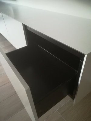

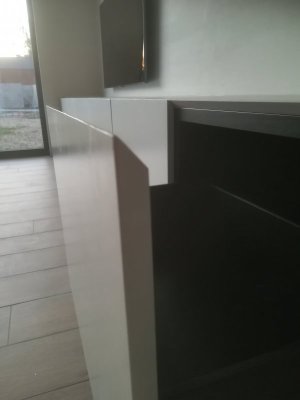

Het geheel is opgebouwd rond 3 modules IKEA Besta. Aangezien de ladegeleiders geleverd bij deze meubels niet echt van kwaliteit zijn, heb ik deze vervangen door softclose ladegeleiders. De ombouw is uitgevoerd in MDF 18 mm, geverfd in een witte NCS kleur.

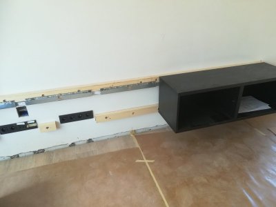

Om achter de kast ruimte voor de kabels te krijgen heb ik eerst balken tegen de muur bevestigd en hieraan de kasten bevestigd.
