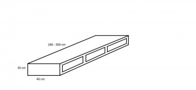

Geachte bezoekers,
Ik ben van plan een TV-dressoir te laten maken en hoor graag van jullie als professionals wat een billijke prijs is die ik er voor zou betalen om te verkomen dat ik volledig afgezet word (gaarne een onderscheid te maken tussen materiaalkosten/arbeidskosten). Zie hieronder de details van het TV dressoir. Alvast bedankt voor de input.
Voor het model zie de bijlage.
Materiaal: Europees eikenhout 4cm dik (onder/boven/zijkant/achterkant/tussenplanken)
3 gelijke laden: Europees eikenhout a 2 cm dik (simpel met een standaard sluitingsmechanisme)
Alles met gedroogd/geschaafd eikenhout met weinig tot geen noesten, afgelakt en verstek gezaagd (weggewerkte/geschuurde zaagsnedes)
Nogmaals dank,
    16,3 KB · Weergaven: 506

Ik denk dat een goede meubelmaker dit in 1,5 of 2 dagen wel voor elkaar moet hebben dus dat is 16 uur als je dan de uur prijs weet en daar de prijs voor het hout bij optelt zit je een aardig eind in de richting denk ik

Komt dit zwevend aan de muur te hangen?
ik denk dat het meubel hiervoor wat aan de zware kant zal zijn in verhouding met z,n hoogte. Dit lukt wel maar er zal een stevige muur nodig zijn om dit te bevestigen.
Ik schat zo,n 800/1000 euro werk en 400/500 euro materiaal.

Ik reken 2h ontwerp, 16h maken en 1h afwerking. ( heb dit niet gedetailleerd berekend, is een ruwe schatting).
