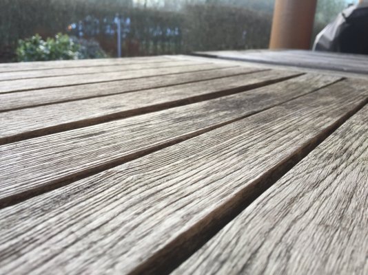

Als de tafel inderdaad wordt zoals de huidige, dan wordt de tafel 150 x 80 cm. Ik wil de poten en regels iets verder naar binnen zetten dan nu, zoals bij deze tafel gedaan is. Dat vind ik iets mooier ogen.
Het buitenkader en de onderregels wordt dan +/- 22 x 100 mm (onderregels misschien iets minder hoog, dus 22 x 80); de binnenplankjes 22 x 45 mm (60 cm lang), als ik geschikt ruw hout van 27mm kan vinden.

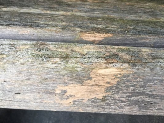

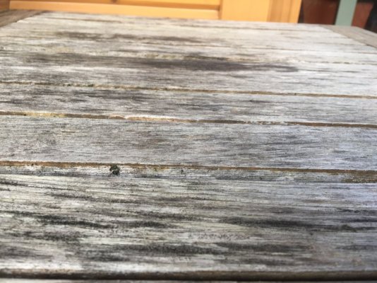

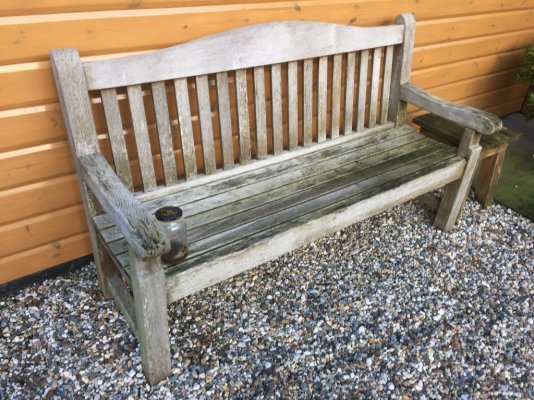

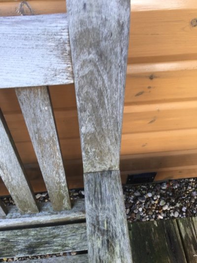

Hierbij een paar foto’s.
Het bankje is 18 jaar oud en staat het hele jaar in weer en wind.
de verbindingen houden zich uitstekend!
De latten in de tafels zijn nogal ongelijk en vormen geen egaal blad, tafels zijn 14 jaar oud en staan in de winter onder het overstek van ons huis.
Het Robiniahout krijgt de laatste jaren meer last van zwarte vlekken. In het voorjaar boenen met een groene zeepsop knapt het weer wat op, maar de leeftijd begint zich af te tekenen.
De tuinmeubelen zijn een favoriete pleisterplaats voor de wespen, die grazen volop om cellulose voor hun huisje te verzamelen:rolleyes:

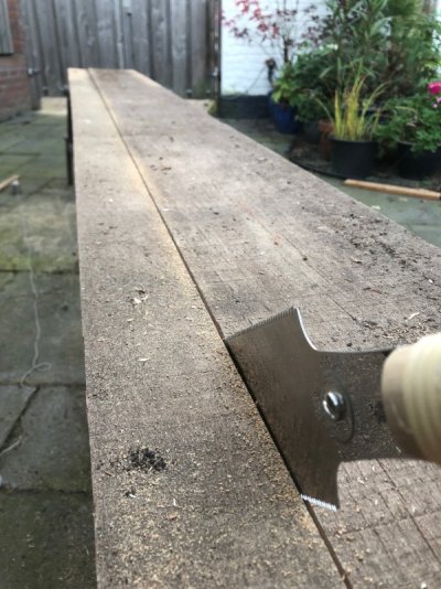

Ik heb eind van de zomer ergens een paar bezaagde eiken balken kunnen ophalen die al minstens 10 jaar in een open loods hebben liggen drogen. Een vierkante van 10 x 10 cm en een van 35 x 5 cm, beiden iets meer dan 4 meter lang.
Uit die vierkante haal ik de poten (er zitten halverwege wat noesten in, daar kan ik precies omheen zagen), en uit die platte balk is het precies gelukt om het blad + de onderregels te halen. Dat was in het begin nog even stressen, er zaten on die balk ook wat mindere stukken, maar daar kon ik ook omheen werken. Maar het ging echt precies, ik had geen plankje minder moeten hebben dat goed was. Ik kon er nu uithalen wat ik nodig had, als ik goed oplette welke kant boven en welke onder kwam.
Het zagen zelf was ook wat puzzelen, want de balk kon door z'n breedte en gewicht niet op de vlakbank. En omdat ik verschillende lengtes nodig had, kon ik 'm ook niet eerst afkorten.
Dus eerst schulpen...
Hier heb ik wel 'vals' gespeeld; de balk was net een mm of 5 te dik om door te zagen met de TS55 met geleider. Dus die laatste mm's met de hand gezaagd.
(De TS55 vlook trouwens als een warm mes door boter, wel met een schulpblad, wat een fijne machine. Had er al langer naar zitten kijken, maar dit project was de reden om de knoop door te hakken. Blij dat ik dat gedaan heb)

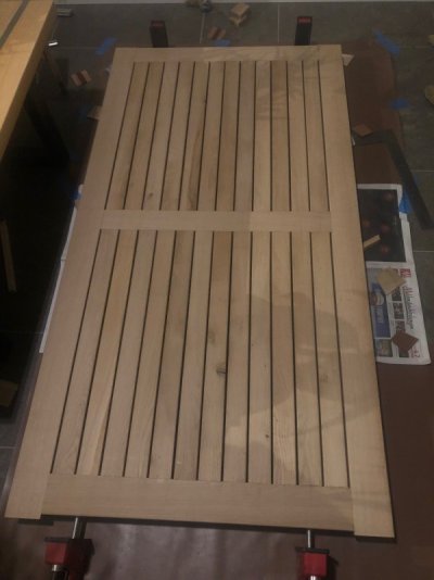

Daarna alle delen op de zaagtafel verder op maat gezaagd, en geschaafd.
De zijranden zijn 22 x 80 mm geworden, de tussenlatten 18 x 49.
Overal verbindingen gemaakt met domino's (sipo/mahonie). Ook weer fijn om die machine te hebben.
De kanten afgerond met frees R3,2 om het wat minder strak te laten zijn.
Gisteren uiteindelijk het blad in elkaar gelijmd. Om zo'n blad van 153 x 81 te klemmen, heb je lange klemmen nodig. Dan is het weer handig dat de Bessey KREV-klemmen mogelijkheid hebben om ze te verlengen (2 aan elkaar)... En verder de tafel stabiel gehouden door er enkele aluminium profielen bovenop te klemmen, want bij het te hard aandraaien zou anders het blad bol komen te staan.
Ik moet nu de langsregels nog aan 1 kant afzagen en het blad nachuren, om alle gelijmde delen vlak te krijgen. Daar zit her en der een fractie van een mm hoogteverschil in.
Helaas niet meer aan gedacht om tussendoor foto's te maken, maar zo ligt het tafelblad er nu bij.
Let niet op de slechte fotokwaliteit en de schaduwen erop, ik heb deze foto daarnet pas gemaakt, dus in de avond met lamplicht erop.
ZO zie je maar dat er toch heel mooi hout onder de 'schil' van een lelijke onbewerkte balk kan zitten...

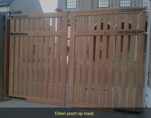

die sikkens blijft er op liggen
op deze eiken poort heb ik teakolie gezet
die heeft het grijs lang tegen gehouden
het olieën heb ik niet herhaald
op een tafel blijft het water lang staan
bij niet-gebruik kan je ze best beschut of schuin zetten
zoek de fout op de foto !
