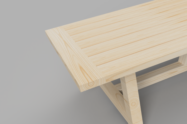

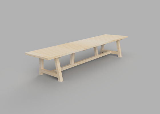

Ik zou graag binnenkort een lange tuintafel (~3 m) maken uit douglas hout.
Naar het ontwerp toe had ik het volgende in gedachten, maar alvorens hier aan te beginnen
zou ik eens willen checken of dit een goed ontwerp is - vooral de constructie om het midden
te ondersteunen.
De balken van de poten gaan 9x9 cm worden, het blad zelf bestaat uit balken van 5 cm dik (14cm breed)

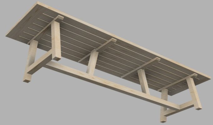

de constructie onder het blad is me niet helemaal duidelijk. een onderaanzicht zou helpen.
heb je een langsligger onder het blad waar de 2 schoren onder komen? of enkel dwars liggers?
ik zou de schoren persoonlijk wat schuiner plaatsen voor meer weerstand tegen schranken.
en ik zou ook eens naar zitconfiguratie kijken. aan een tafel van 3m moet je normaal gezien 10 personen comfortabel kunnen zetten (= minstens 65cm breedte en minstens 50cm diepte voor de benen).
ik schat dat je links en rechts van de poten nu een 30cm hebt, tussen de poten dus ~2m20. je kan 2 personen op de kop kwijt maar die hebben weinig beenruimte. tussen de poten 3 personen aan elke kant. totaal 8 dus.
als je links en rechts meer overhang neemt zodat daar iemand kan zitten (poten tussen 1-2 en 3-4 dus) kan je 4 personen kwijt aan elke lange kant + 2 op de kop.
wel eens checken of het esthetisch nog klopt dan.

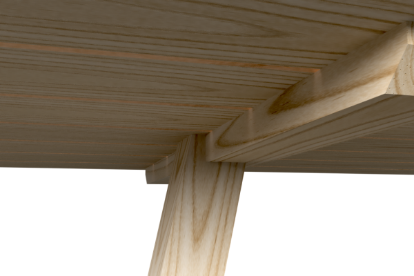

1 ding waar je zeker moet kijken hoe je dat gaat vastzetten is de dwarsbalk op de kopse kant, dat gaat alleen werken als je bv een diepe groef over de hele lengte in je dwarsbalk maakt waar de uiteinden van je planken met een lange messing in vallen en dan in het midden van elke plank 1 deuvel er doorheen slaat om de dwarsbalk op zijn plaats te houden.
Hout zet nou eenmaal veel meer uit in de breedte dan in de lengte.

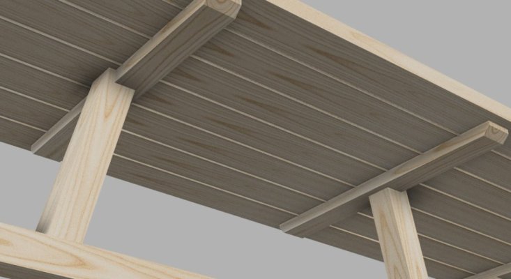

bedankt Joris, bijgevoegd enkele screenshots van de onderkant in z'n geheel. Ik had ze eerst ook wat schuiner gezet, maar vond het leuker dat ze dezelfde hoek hadden als de poten. Intuïtief gezien dacht ik dat het beter was dat ze rechter stonden kwa ondersteuning. Eventueel zouden ze ook nog meer richting te poten kunnen gezet worden, dan is de kans op doorbuigen weer wat lager (met nog een extra dwarsligger
in het midden). Die liggers worden 4cm dik, lijkt me voldoende om de rest te ondersteunen.
Naar afmetingen toe is er op dit moment 2m91 voorzien tussen de poten (tafel is dus wat langer dan 3m) om inderdaad comfortabel 4 personen te laten zitten (en eventueel 1 iemand op de kop).

klopt. ik dacht het op te lossen met de domino, en telkens maar 1 deuvel vast te lijmen (en op losse stand
de gaten te frezen).
ik volg je redenering maar ben nog niet zo zeker dat meer verticaal beter is tegen doorbuigen.
met meer verticale schoren steun je meer in het midden van de langsligger, waar die makkelijker doorbuigt.
de verticale buigstijfheid van het blad apart is ongeveer hetzelfde als van de langsligger apart:
- blad: 7 x 14cm x 4cm^3 ~ 6.272
- langsligger: 1 x 9cm x 9cm^3 ~ 6.561
als je die 2 aan mekaar verbindt wordt de stijfheid dus het dubbele, maw het blad zal maar de helft doorbuigen.
als je de schoren schuiner zet, komen ze onderaan dichter bij de poten en daar is de dwarsligger veel stijver.
met diagonalen vang je in 1 klap afschuifkrachten op, waar ik me persoonlijk meer zorgen over zou maken. bij afschuiven komen er wringmomenten op de hoekverbindingen.
zet je er diagonalen in, dan zijn er vooral duw-trekkrachten.

bedankt, klinkt inderdaad wel logisch - ga ze misschien dan wat schuiner plaatsen en iets opschuiven richting de poten.
