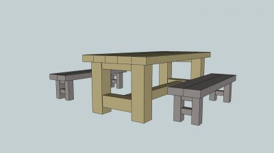

Voor een vriendin wil ik een tuinset maken van steigerhout, maar ik zit met een paar zaken waar ik nog geen goede oplossing voor heb (oa door gebrek aan ervaring)
Waar ik mee zit is de verbindingen van bijv. de tafelpoten aan het blad en de balken tussen de poten onderling.
Ik wil het liefst geen schroeven zien.
Is het een optie om met dominoverbindingen te werken?
Kan ik aan het tafelblad een houten klos maken die precies in de tafelpoten passen en er een stuk in zakken? Is dit stevig genoeg?
Ik ben heel benieuwd naar jullie suggesties :)
Bekijk bijlage tafel_bank+deborah_2.skp

Bovenop de poten een plank van 32 mm schroeven. De regel er tussen zou dan kunnen vervallen. Die plank kan je van bovenaf aan de poten schroeven. Daarna kan je vanaf onderaf door de plank, op de poten, de planken van het blad schroeven.
Volgende keer ook even het SKP bestand in de bijlage toevoegen dan kunnen we ook visueel meedenken.
Vond nu het bestand dankzij Draude dus even visueel aangepast.
