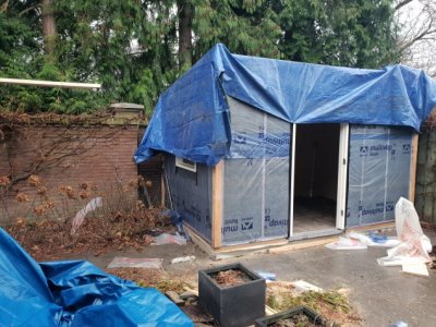

Zoals beloofd, wat foto's van de schuur die ik heb gebouwd (eigenlijk, nog aan het bouwen ben).

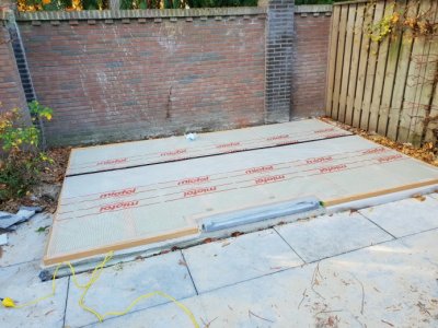

Hij is opgetrokken in houtskeletbouw, op een simpele betonvloer zonder vorstrand (kurkdroog bij ons).
Op de betonvloer ligt een houten vlonder (tussen folie), gemaakt van 44x70 hardhouten balken, met 50mm isolatie ertussen.

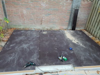

Hierop ligt 18mm betonplex met anti slip coating

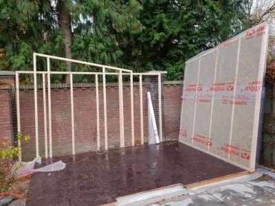

En hierop komen dan weer de wanden te staan.

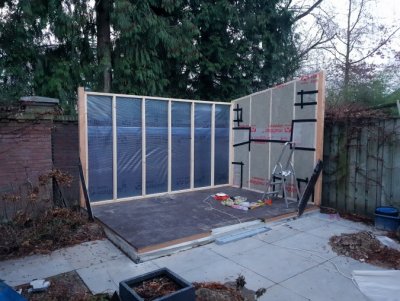

Opgetrokken uit 44x69 vuren balken, ik heb de bovenste niet dubbel gemaakt, zou misschien beter zijn.
Overigens heb ik hier de fout gemaakt door een wand helemaal af te werken, voor montage, met dampdoorlatende folie aan de buitenkant, isolatie erin, en de dampremmende folie aan de binnenkant. Maar je moet hem van binnenuit ergens tegenaan schroeven, dus ik heb luiken in die binnenkant gesneden die ik dan later weer dichtgeplakt heb.... Niet zo netjes.
Later dus de wanden alleen voorzien van de dampdoorlatende folie aan de buitenkant, en dan overeind gezet.

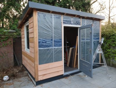

Isolatie gemonteerd, en de dampdichte folie, dan fins vuren uit Chili (geen grap) ertegen.

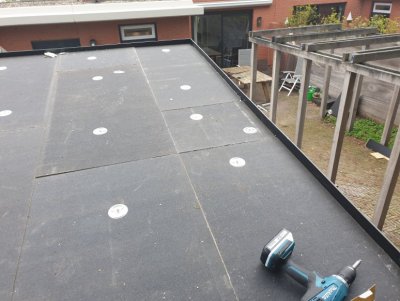

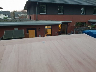

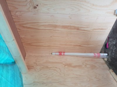

Dak erop, 18mm multiplex watervast verlijmd.
40mm isolatie platen PIR gemonteerd, en trespa dakranden (zit ook onder).

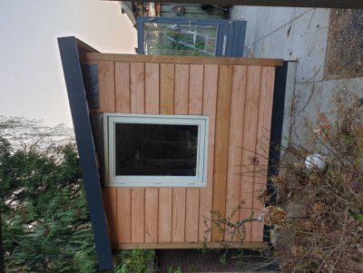

Douglas potdeksel gemonteerd op rachelwerk van 9mm dik, eigenlijk zou dit meer moeten zijn, maar dat kwam niet lekker uit met de palen op de hoeken. Eigenlijk zou ik daar 100mmx100mm voor willen gebruiken, maar ik kwam erachte3r dat dat geen handelsmaat is, 120x120 vond ik te groot voor zo'n klein schuurtje, dus het is 80x80 geworden.

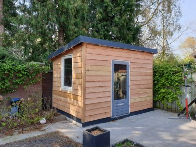

the finished article.

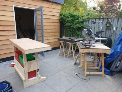

Nog werkbank gemaakt met hout wat ik over had:
Staat inmiddels binnen uiteraard, de blokken op schragen gebruik ik om in de tuin te zetten als ik buiten wil werken.

EPDM op het dak
