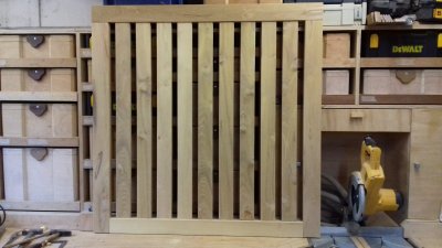

Ik heb de poort inmiddels klaar op het lijmen na. Ik ga toch maar met de titebond III lijmen. De verbindingen zijn goed passend, en het lijkt me dan ruim voldoende.
Ik ga voor de extra stevigheid én voor de looks nog wel toogpennen in de verbindingen van het kader toepassen. Gewoon om te proberen.

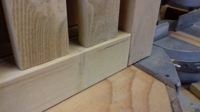

Ziet er strak uit. Als je gelijmd hebt voegen toognagels achteraf niet zoveel toe. Ik zie op de laatste foto dat (rechtsonder?) Het hout een barst heeft. Die wordt na een aantal jaren alleen maar groter. Probeer hem te dichten. Ook in de bovenregel zie ik verdachte plek maar kan van de foto niet goed beoordelen.

Er zitten inderdaad een paar barsten in. Ik ben van plan om ze te lijmen voor de zekerheid. Maar hele spannende barsten zijn het gelukkig niet.
