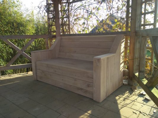

Ik heb net een loungebank gemaakt met een douglas frame en met eiken planken bekleed. Ik heb zowel vijzen gebruikt (RVS voor de eik), als D4 constructielijm. Wel een beetje opletten met die lijm, want die laat zich niet zo proper verwijderen als gewone houtlijm. Maar die vangt wel de eventuele spaties en openingen in je constructie netjes op. Vooral in het toch iets minder nauwkeurige frame (in mijn geval).
