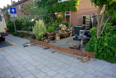

Ik ben vandaag begonnen aan het tuinhekje.
Het gaat alleen anders worden dan eerst gedacht.
Het wordt nu in u vorm gemaakt, dus 2 rechte zijkanten van 5m en 1 rechte bovenkant.
1 poot op het einde en 1 poot een halve meter van het einde.
Zoals je kan zien komt er een lichte bolling in naar boven, hij licht nu dus op de kop.

We zijn weer gevorderd.
Ik ga ook nog een klein stukje het hoekje om.
