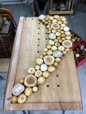

Geïnspireerd door Pinterest ben ik aan de slag gegaan met het maken van wand decoratie voor aan de schutting o.i.d.
Zoals je op de foto kunt zien bestaat het geheel simpel uit schijfjes van 5 centimeter dik van verschillende soorten hout.
Nu ben ik eigenlijk op zoek naar een (makkelijke) manier om de schijfjes onderling te verbinden.
Lijmen op een dunne ondergrond heeft niet mijn voorkeur.
Wat zouden jullie doen?

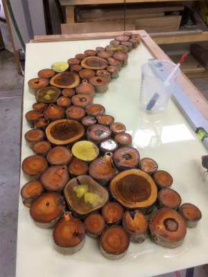

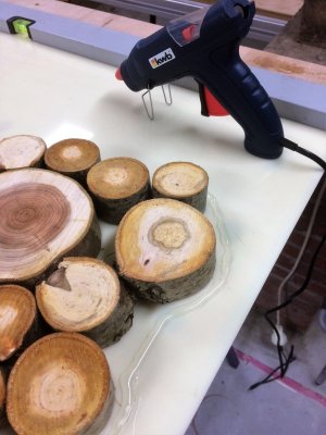

Oké, zelf even verder geborduurd. Ik had in de schuur nog een grote plaat witte acrylaat liggen.
Volgens mij ook nog voldoende epoxy...
Epoxy hecht toch niet op acrylaat? Ik heb het niet opgezocht op internet en gewoon de gok genomen.
Met behulp van smeltlijm langs de contouren van de decoratie een "dammetje" gemaakt.
Vervolgens de epoxy aangemaakt en verdeeld over het werkstuk.
Nu laten drogen en morgen maar eens verder kijken.
Ben benieuwd...
Groet,
Jan

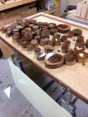

Experiment mislukt :(
Gelukkig zijn experimenten om van te leren.
De fout die ik gemaakt heb is dat ik geen rekening heb gehouden met het feit dat kopshout veel vloeistoffen opneemt.
Of het nou olie is of zoals in dit geval epoxy.
Bijna alle epoxy die ik tussen de schijfjes had gegoten is opgenomen door het schijfje zelf.
De laag epoxy die nog tussen de schijven aanwezig was, was minder dan 1mm.
Doordat er onderling tussen de schijven dus bijna geen epoxy meer was, zat er ook geen stevigheid meer in.
Het verwijderen van de schijfjes van de plaat was redelijk goed te doen. Ik denk dat als er nog een laag van 5 mm epoxy tussen had gezeten,
dat het geen enkel probleem was geweest.
Tot zover.
Groet,
Jan

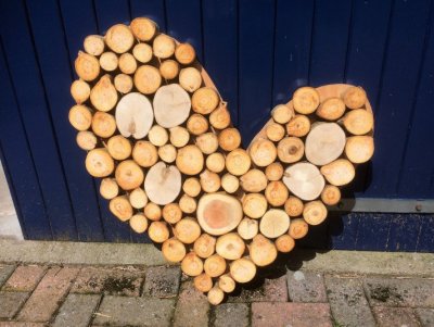

Na een aantal mislukte pogingen om op verschillende manieren onderling verband tussen de schijven te krijgen, over gestapt op een methode die altijd werkt.
Lijmen op een ondergrond. Als het niet kan zoals het moet, dan moet het maar zoals het kan.
En op zich niet storend en weer wijzer...
Groet,
Jan
