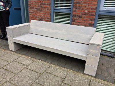

Beste Lieden van het forum,
Er is natuurlijk al veel over geschreven, maar wilde toch graag jullie visie hierin.
Na het vervaardigen van een aantal tuinbanken van steigerhout (allen het zelfde 'Cando-ontwerp') merkte ik dat het hout, en dan met name de leuningen die verticaal opgebouwd zijn, behoorlijk op zijn donder kreeg en ging scheuren en zo.
De voornaamste reden die ik hiervoor kan verzinnen, is dat de verticale delen geen kant op kunnen door het deksel wat er bovenop (verlijmd) gemonteerd zit. (zie foto)
Nu ben ik dus bezig om de opbouw van de leuningen horizontaal toe te passen.
Het werken van het hout zou dan gewoon zijn gang kunnen gaan zonder verdere schade toe te brengen of te ondergaan.
Zou deze 'oplossing' daadwerkelijk het ei van Columbus zijn?
Dank voor het meedenken

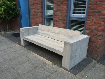

Ik heb bij mijn tuinbank dezelfde zijkant.
De deksel die daar op ligt zit gewoon los. Twee latjes links en rechts zijn wat taps geschaafd waardoor de deksel klem ligt.
Maar omdat alles los zit, kan alles onderling bewegen.

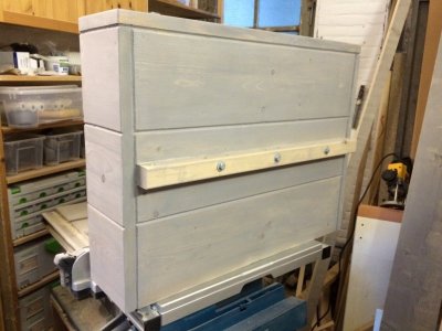

Nou, zo is die dus geworden.
Zoveel mogelijk rekening gehouden met de werking van het hout.
De zitting is niet verlijmd maar met bouten en rampamoeren in sleuven vastgezet.
