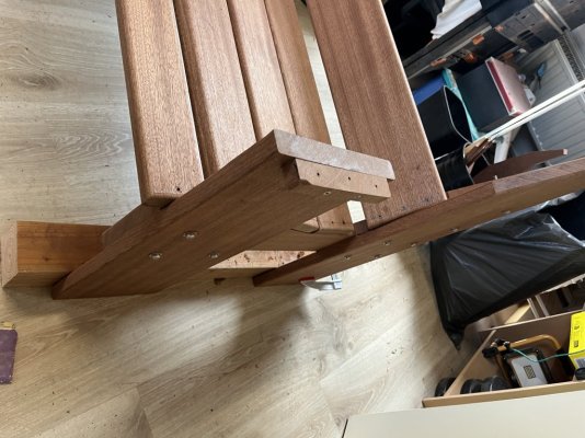

Fantastische zit! Eindelijk een bank waar je uren op kunt zitten. Harrie Staarink Heeft ons na zijn overlijden een ontwerp voor een tuinbank nagelaten. Zijn opvatting over hoe je prettig zit heeft hij verwerkt in deze tuinbank. De werktekening en info is te downloaden op de site “www.natuurlijkzitten.nl”. Bijgaand een fotootje van de bank, uitgevoerd in stapeli (advies van Masave). Bevestiging van de armleuning gemodificeerd. Denk erover om ook twee stoelen op basis van dit ontwerp te maken IMG_1126.jpeg

Nee, ik geloof niet dat dit een persoonlijke opvatting is. Op de opendag hout hebben we er een gemaakt. Ik vond hem prima zitten. Het duurde vrij lang voordat ik erop kon gaan zitten. Ze bleven er lang op zitten. Ik heb van niemand gehoord dat deze slecht zat. Natuurlijk zullen er wel mensen zijn die hem niet vinden zitten, maar dat zullen er niet veel zijn.

Mooi! Je schrijft dat je de bevestiging van de armleuning hebt gemodificeerd. Wat heb je dan verbeterd / anders gedaan?

Ik ben ook benieuwd. Wij hebben op de opendag hout dit "probleem" gelaten voor wat het was. Een schroef van boven naar beneden is niet een mooie oplossing.
Een klosje aan de voor- en achterpoot aangebracht. Niks bijzonders, maar een schroef er dwars doorheen vond ik niks en die deuvel ook niet. Valt mooi weg de armleuning
Hij zit m.i. bijzonder goed voor een tuinbank
Ook ik heb aan het eind van de laatste ODH - even - op het bankje gezeten. En al lijkt het (persoonlijke opvatting) op het eerste gezicht een merkwaardig ontwerp, het zit fantastisch...
