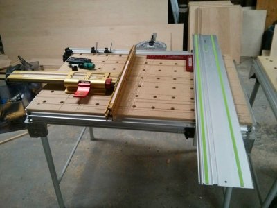

Ik ben in het bezit van een TS55 en een UJK multifunction workbench met parfdogs en rail clips ipv een MFT tafel. Daarnaast heb ik ook een LS-positioner die op de tafel gemonteerd is.
Dit is een foto van LS met mft, maar het geeft je een idee van hoe het eruit ziet bij mij, ik heb alleen geen fence bovenaan de tafel zoals in de foto. Daar gebruik ik parf dogs voor.
De setup is niet zo heel praktisch, vooral omdat de tafel eigelijk wat te klein is en ik de LS positioner hele tijd moet weghalen om crosscuts te doen waardoor mijn setup regelmatig helemaal ontregeld raakt. En eigelijk ben ik niet zo heel tevreden over het werken met de ts55. Het is wel goed om grote stukken te snijden, maar voor precisiewerk en kleinere stukken ben ik toch regelmatig ontgoocheld in de zaag. 2 planken perfect in verstek zagen zodat je een hoek van 90° hebt is mij nog nooit gelukt met de TS55. Er zit teveel speling op de machine zelf om echt accuraat te kunnen snijden (vind ik). Ter info, mijn TS55 is niet defect ofzo, alle TS55 zagen hebben die speling.

Ik had eerst mijn TS55 onder een zelfbouwtafel met de LS-positioner, maar vond het toch vervelend om de zaag er steeds onder uit te moeten halen voor het verzagen van grotere platen. Uiteindelijk heb een Festool CS70 gekocht en daar zelf een tafel omgebouwd (incl freeslift). Zie daarvoor dit topic.

Toch heb ik een losse zaagtafel erbij gekocht de Erika 85. Deze tafel is echt vanuit de doos zuiver. Ik heb mijn ls positionair demontabel gemaakt. (Afgekeken van hooked on wood) Aangezien ik mijn Erika er regelmatig uit haal moet ik nog wat vinden om deze snel af te stellen.
Met de benchdogs is de ls en de zaagtafel zeer eenvoudig af te stellen. Mijn probleem zit in het feit dat mijn tafels op wielen staan en de vloer niet vlak is, hierdoor moet ik de hoogte aanpassen. Daar moet ik nog wat op bedenken.
