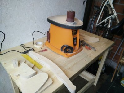

Het toestel zelf.
Doos openen grote blok piepschuim met ringetjes, rubberen tubes en schuurbanden mooi in verwerkt. Ook de sleutel om het moertje dicht te draaien zit er bij.
Machine uitgehaald, snel ff bladeren in het boekje om te zien of er geen speciale dingen moeten geplaatst worden voor ik hem in werking steek.
Toestel zelf 14kg dus valt zeer goed mee. Staat ook mooi stabiel op tafel, mogelijkheid om het met bouten vast te zetten op tafel maar door gewicht en vorm niet onmiddelijk nodig.
Werkblad is mooi vlak & stevig. de oranje omkadering zelf is wel zuiver plastic maar voelt toch stevig en kwalitatief aan.
De stekker zelf was een engelse stekker maar gelukkig had de winkelier me dit verteld. Stekker openschroeven en er zit een "normale" stekker reeds in verborgen, anders had ik vast al de kabel doorgesneden om andere stekker erop te monteren.
Alles mooi op z'n plaats gezet op hett toestel. en de eerste testronde. Ben bezig aan een "schommelpaard" voor de eerstgeborene van mijn collega dus veel kantjes en perfecte gelegenheid om dit te testen.
Machine draait stevig door, schuurrollen van goede kwaliteit (ze scheuren niet open tijdens het schuren).
Wat ik iedereen wel zou aanraden als je met dit toestel wil werken plaats er een stofzuiger aan. speciale connectie achteraan langswaar hij het stof langs onder kan wegzuigen. Bij mij was het na een tijdje een echte stofboel.
Had 2 sets rollen, korrel 80 & 240 (80 standaard bijgeleverd) en moet toegeven waar ik anders een tijdje zou zitten raspen en schuren heb ik nu beide stappen heel snel kunnen doorwerken. In enkele uren was ik van ruw gezaagd met de decoupeerzaag naar afgewerkte vorm & kanten. Enkel de hele kleine hoekjes kon ik niet doen omwille van de diameter van de kleinste rol.
Enige wat het toestel niet kon was je blad ook kantelen om bvb onder een hoek te kunnen schuren maar hier maak ik op termijn nog wel iets voor als het zover moest komen.
Voor mensen die interesse hebben om kleinere dingen te maken of met veel bogen, is dit echt perfect schuurtoestel. Ben al zeer tevreden over de aankoop.

De Hbm had wel het probleem dat de pasringen te diep in het blad lagen waardoor kleine werkstukken bleven haken achter de rand.Heb ik opgelost door kleine vulstukjes op de rand te lijmen.En ik heb een afzuigadapter gemaakt met gaten want mijn werkstukken werden op de tafel vastgezogen en konden moeilijk bewogen worden.

Heb het gelezen :) en had ook het toestel bij HBM gezien. Maar aangezien ik nog redelijk groen ben dan ga ik toch liever nog bij de winkelier langs om het toestel te zien omtrent vragen e.d. En als ik van Brugge al voorbij rotterdam moet rijden dan heb ik het prijsverschil bij wijze van spreken ook verreden aan benzine & tijd.
Ben steeds bereid om iets meer te betalen als de service er ook naar is en zoals reeds gezegd in eerste post ik was zeer tevreden over de afhandeling in de winkel. En bij bespreking van toestel hoort idd ook de prijsvergelijking.
Wat de opmerking betreft van de stofzuigerring, gn ervaring mee aangezien ik pas op het einde doorhad dat mijn gewone huisstofzuiger ook op de aansluiting paste (vriendin was wel niet tevreden door de stofwolk toen ze de huiskamer wilde stofzuigen toen ik klaar was :D ).
Alles wel mooi vlak en had geen problemen van vastzitten of haperen ofziets aan de rand van de plaat
