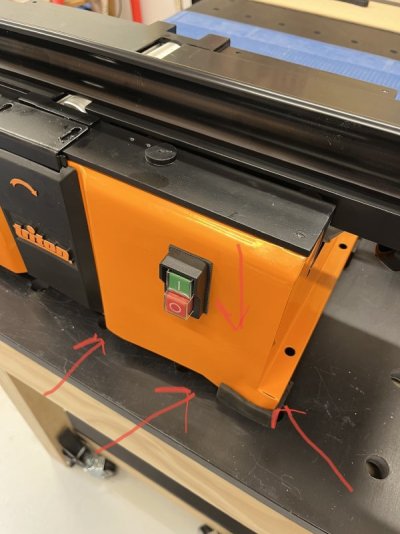

Nou, nummer twee vandaag ontvangen. Vol verwachting, maar met enige reserve, doos open gemaakt. In ieder geval geen beschadigingen. Vlakke rei erop, helaas, ook bij deze zijn zowel de invoer- als uitvoertafel niet vlak. Wel beter als de eerste maar niet vlak. Weer in het midden een ‘del’ van enkele tienden van millimeters in beide tafels. Daar ga ik geen hout mee vlak krijgen. Snel weer ingepakt, Sautershop gebeld, retourlabel ontvangen en vanavond al weer retour gestuurd. Het wordt geen Triton in ieder geval. Wel jammer, had gehoopt een kleinere vlakbank met acceptabele resultaten te hebben met deze machine. Dus dan weten jullie ook dat dit geen optie is, tenzij je je haardblokjes een beetje netjes wil vlakken om ze te kunnen stapelen. 😊
