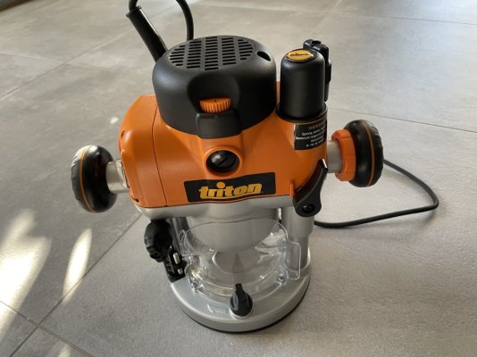

Deze Triton TRA001 is helaas defect. Hij kwam uit een gesealde verpakking, maar na 15 minuten werken kwam er een vervelende geur vanaf. Er zat plastic in de motor, het bovenste deel van de behuizing zat scheef op het onderste deel waardoor de rotor tegen de stator aal lief en erg heet werd.

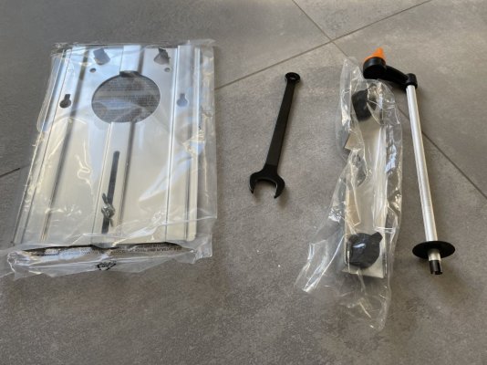

Binnenin zijn de bussen waar de schroeven in zitten kapot en niet te herstellen, ik heb dat, zonder succes geprobeerd. Wellicht te gebruiken voor onderdelen. Komt met de onderdelen op de foto.
Vraagprijs 40 euro ex verzenden. Een goed bod wordt ook overwogen.

Het oranje deel van de behuizing is stuk.

Ja, dat is het enige. Daarnaast zat er wat gesmolten plastic op de rotor en stator, maar dat heb ik zoveel als mogelijk verwijderd.
Door de scheefstand van het (de?) upperbody maakt de motor meer herrie, wanneer je de rotor met de hand ronddraait voel je dat die de stator schampt .

Ik ga een nieuw ""upper body"" bestellen en gok dat met vervanging het probleem is verholpen.

Ik heb het zelfde probleem, zelfde machine. Gekocht maart 2022, tijd lang heeft hij het goed gedaan. Tot opeens, inderdaad er een rare geur van af kwam, en op een gegeven moment sloeg de machine vast. Een kennis heeft m opengehaald en vertelde dat er gesmolten plastic zat.

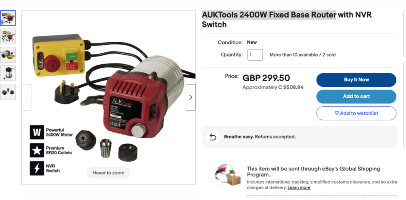

Voordeel van de Triton vind ik echt wel de ingebouwde lift, bij de AUKTool freesmotor komen ook nog de kosten voor een lift.

Ik heb de oude versie van de AUK. Verschil zit in de spantangen. De nieuwe hebben volgens mij ER spantangen.
Er zijn diverse leden die een AUK hebben. Ik heb de AUK i.p.v. de triton TRA001 waar ik regelmatig ruzie mee had. Ik kon niet wennen aan de bediening. De auk is wel gevoeliger voor mdf stof. Moet deze iets vaker schoonmaken. De triton gebruik ik nu voor het vlakken van tafelbladen. Nu ja een tafelblad tot nog toe.
