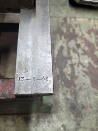

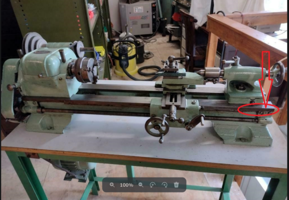

Foto van het nummer dat aan het rechtereind in de zijkant van het bed staat (verder niet zo belangrijk maar het is en deel van mijn ""verzameling"). En ik zie graag een beeld van het geheel van verschillende kanten.

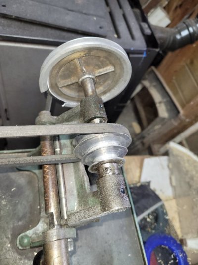

Zijn de onderdelen van Zamac nog in orde?

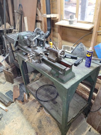

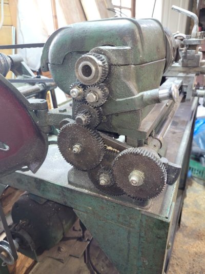

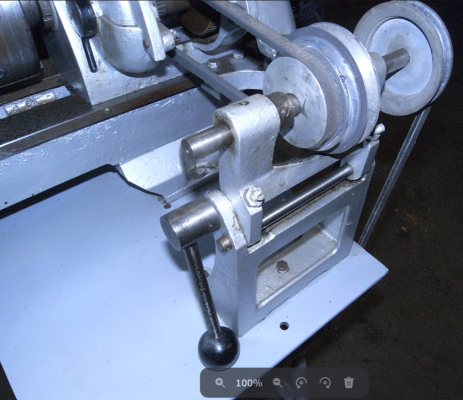

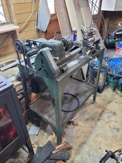

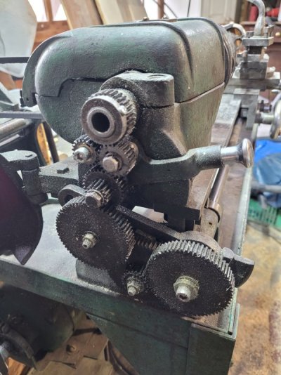

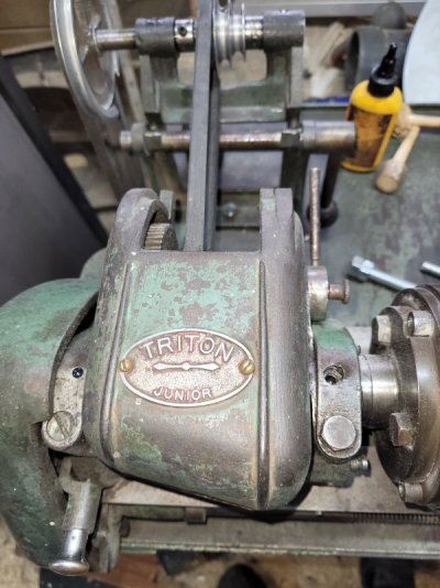

Hier een paar foto's van mijn Triton Junior. De foto's laten wat houtstof zien ... Ik ben vanochtend begonnen met schuren van een paar lampvoeten: stof komt overal.
Het nummer op het bed heb ik geinterpreteerd als het bouwjaar: 13-08-42. Klopt dat?

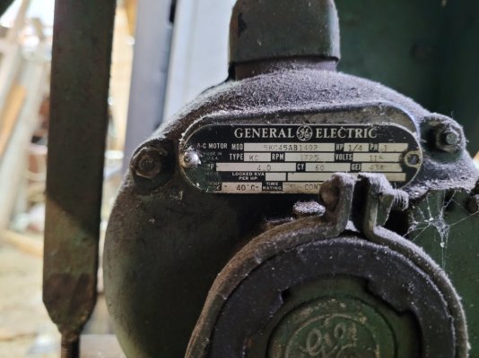

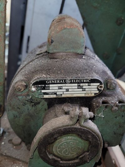

Opmerkelijk? De motor is volgens het typeplaatje een 115V motor. Ik denk dat die origineel is; helaas staat er geen jaartal op. Ik moet er eens op letten of die motor tijdens het werken heet wordt en misschien is een stroommeting ook niet onverstandig. Het lijkt onwaarschijnlijk dat de motor een 115V is ... met 230 V is het opgenomen vermogen 4x zo hoog en dat lijkt mij leiden tot onmiddellijk doorbranden.
Ik heb geprobeerd zoveel mogelijk details te fotograferen. Geen verder merkplaatje te bekennen behalve het plaatje op de overbrengingskast (Triton Junior). De tafel lijkt er bij te horen en origineel te zijn: geverfd(gespoten?) met dezelfde verf als het draaibankje en het geheel heeft een fraaie patina.
De tandwielvertraging lijkt geheel te werken: het duurde even voordat ik de pennetjes die in/uit de tandwielen kunnen schuiven gevonden had en de betekenis er van door had (met dank aan Klaas?).
Bedankt voor de opmerking over Zamac. Ik dacht dat het alluminium poelies zijn en heb nog nooit eerder gehoord van Zamac/Mazac. Deze moeten vervangen worden: afgebrokkeld versleten en een beetje verbogen hier en daar. Het materiaal ziet er bros uit. Ik heb geprobeerd (pagode) poelies te bestellen, maar tegenwoordig zijn dat vijf traps poeilies en daar is de ruimte niet voor. Zelf gieten en draaien van de poelies komt voor als een mogelijke optie.
Ik zie reacties tegemoet?

De motor is monofase. Dat kan je op het kenplaatje aflezen. De 'cy' op het plaatje staat volgens mij voor 'cycles'. Hiermee wordt op de netfrequentie geduid volgens mij. Omdat dit 60 is mag je er van uit gaan dat deze motor voor de Amerikaanse markt gemaakt is. Daar werken ze met een split fase systeem waarbij ze twee fases hebben die 180° uit elkaar liggen. Tussen fase en 0 heeft men in Amerika 120V.
Als je de motor niet wil vervangen kan je best een voldoende zware transformator of Variac zoeken.
Aanvulling: omdat de netfrequentie hier 50hz is zal de motor iets langzamer draaien maar dat gaat in het gebruik geen problemen opleveren.

Ik heb niet eerder een Triton junior gezien die op die locatie een (fabricage?) datum heeft staan, maar het lijkt me beslist een Triton junior. De Tritons die ik ken hadden op de zijkant van het bed een soort serienummer en jaartal(?) op de locatie als in bijgaande foto.
Op mijn tweede foto een overbrengdeel (is een andere Triton) waarvan de schijven van alum lijken. Mogelijk zijn de schijven niet origineel maar later gemaakt door een eigenaar. Geen van beide machines is in mijn bezit (helaas).

mogelijks kan je die met 130 V voeden
= 220V + N

Hi, Ik moet spanning en stroom nog meten. Vanavond heb ik er mee gewerkt en de motor wordt warm, maar niet heet. Lijkt mij wel goed. Ook het advies van een Variac klinkt goed. Die heb in bezit en ik kan kijken wat de machine doet op andere spanningen.
7.900
2.192
220V + N is de gebruikelijke aanduiding van de elektrische spanning met 2 draden
op de ene zit 220 volt (ook als L aangeduid, zijnde de Lijnspanning)
de andere is de nulspanning (N), ook Neutraal genoemd
verhouding is 1,7
maw 220 / 1,7 = 130
verwar dit niet met een installatie op 220V, waar de verbruikers op 220V werken
die 220V wordt nu meestal bekomen mbv een L op 380 V + N
maw 380 / 1,7 = 220
verhouding is 1,7
maw 220 / 1,7 = 130
maw 380 / 1,7 = 220
Het eerste antwoord had me aan het zoeken gezet en de factor 1,7 had ik ook al gevonden, maar de waarom deze factor 1,7 is, ontgaat mij.

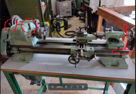

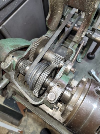

Op de foto die Klaas plaatste zijn 2 'pennen' te zien die waarschijnlijk midden boven de as zitten. Op mijn machine zitten daar 2 gaten, waarschijnlijk met uitgelubberde schroefdraden. Zijn dat olie of smeernippels? Wie kan helpen?
    884,7 KB · Weergaven: 11
11.495
2.989
Die grote links op de foto ken ik als vetpotje. wij hebben vroeger die dingen op voorraad gehad. 1/8 bsp en er paste een stuiver in. Schroefdraden kunnen verschillen.

Nice, ik ga kijken of die schroefdraden nog intact zijn. In deze -van de foto- zullen wel geen stuiver gepast hebben, daar lijken ze me te klein voor. Misschien een dubbeltje met Juul erop?;)

@Anthoon, heb je nog gekeken of er een nummer op de zijkant van het rechtereind van het bed een nummer staat?
Vreemd, ik dacht dat ik deze vraag beantwoord had. Er staat geen enkele informatie meer op het apparaat dan Het naamplaatje op de aandrijfkast (Triyon Junior) en het jaartal op de achterste balk van het bed (13-8-42). Je zou verwachten dat er ergens een serienummer staat, maar dat is niet te vinden.
