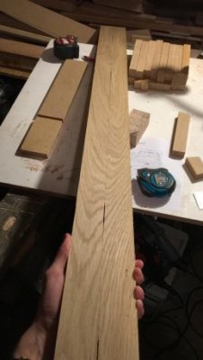

Bij het schulpen, met mijn mooie Mafell invalzaag, merk ik af en toe een “grom” uit de motor. Dan lijkt het zaagblad opeens een trilling te krijgen. De zaagsnede is dan plots ook breder (zie foto). Waardoor komt die trilling?
- Sneller zagen lijkt iets te helpen.
- Locatie van noesten e.d is niet relevant merk ik.
- bij minder weerstand (multiplex of naaldhout of dunner hout) komt het niet voor
- zaagblad is van ecotools.nl, 16T

Gebruik je de lineaanl met schulpen en zit de machine dan spelingsvrij op de lineaal?
Heb je de thin-line bladen van ecotools?
Zit het blad goed vast op de as?
Wat doet hij met afkorten met een afkortzaagblad erop?

Lineaal ja, speling nul.
Nee, gewoon zaagblad.
Ja volgens mij wel goed vast..
met mijn Mafell 48T zaagblad heb ik het niet, maar daarmee is nauwelijks te schulpen

Met mijn festo panther blad heb ik dat ook. Het komt volgens mij door een soort resonantie. Het is alleen met bladen met weinig en langere tanden.

Ik gebruik op dezelfde machine een thin-line van ecotools. Zaagt soepel, minder stof en mooie zaagsnede. Is het proberen waard.

Heb het ook met de Festool ts75 icm een Pantherblad, heeft die altijd gedaan bij schulpen. Schulpt na 7 jaar intensief gebruik nogsteeds prima 67mm eiken delen (gisteren staan zagen).
Ik denk dat je dus geen zorgen hoeft te maken, een bredere zaagsnede is mij dan weer nooit opgevallen.

Ja maar dan moet ik alles nog schaven voordat ik ‘t kan gebruiken, plus ik heb geen schaaf ... :)
ik ga een nieuw zaagblad fixen. Resonantie lijkt het inderdaad te zijn, zaagbladen met van die uitsparingen zouden dat minder hebben en thin line ook lees ik. Ik zal volgende week even updaten.
