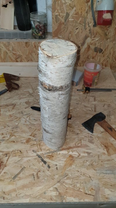

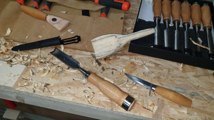

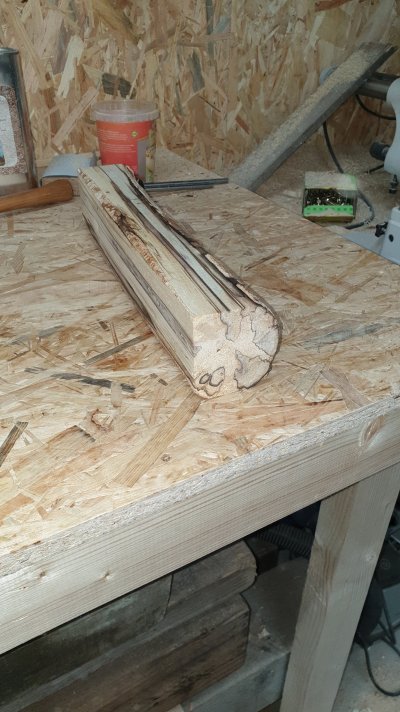

Een tijd geleden heb ik heul stiekem een stukje hout meegenomen tijdens een boswandeling. En met meegenomen bedoel ik dat ik heel toevallig een klapzaagje en een bijltje in mijn rugzak had zitten waarmee ik per ongeluk een stukje uit een gevallen tak heb gehaald vanwege de mooie tekening.
Dat lag nu al een tijdje te liggen in mijn werkplaats, en ik besloot er wat mee te doen.

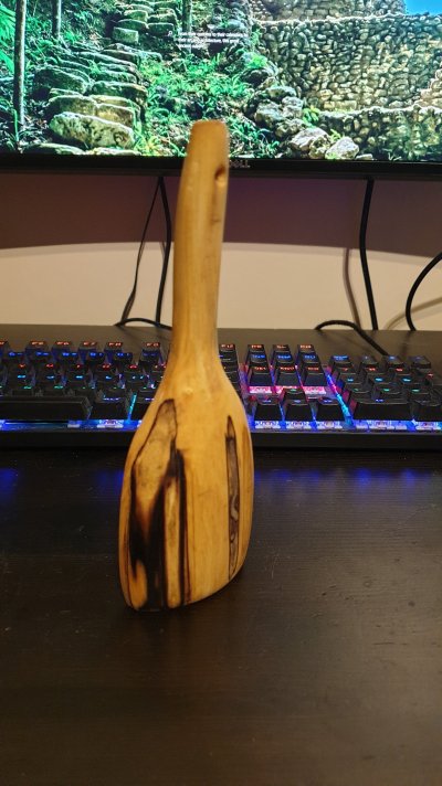

Mijn maat,die mee was en Amerikaan is noemde dit 'spalted beech' en dat zou dan een soort schimmel zijn die de tekening veroorzaakt. Idealiter wil je dat het 'net begint' want als het te lang doorgaat vreet dit uiteraard het hout op. Mijn oordeel is dat dit hier wel al een beetje gaande is, maar soit. We proberen het maar.

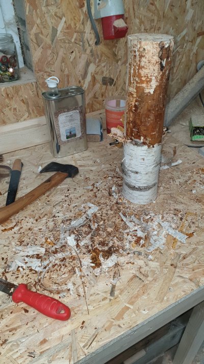

Mijn Zweedse "Granfors Bruk" moest dienst doen als 'ontbaster' want een trekmes heb ik (nog) niet. Gelukkig houd ik deze goed scherp, want dit is mijn kampeerbijltje.
Ik vind het lastig aftekenen op rond hout dus om het mezelf makkelijk te maken pleegde ik een beetje heiligschennis met de Jet. Ding staat er toch.
Daarna halveren, want het moet maar een klein lepeltje worden:

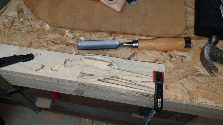

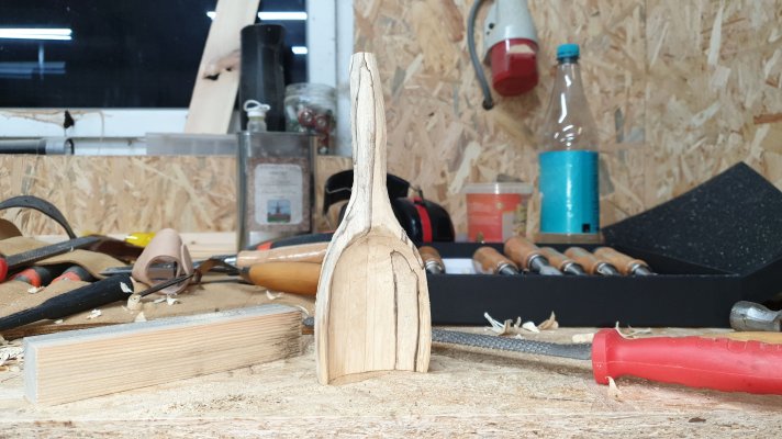

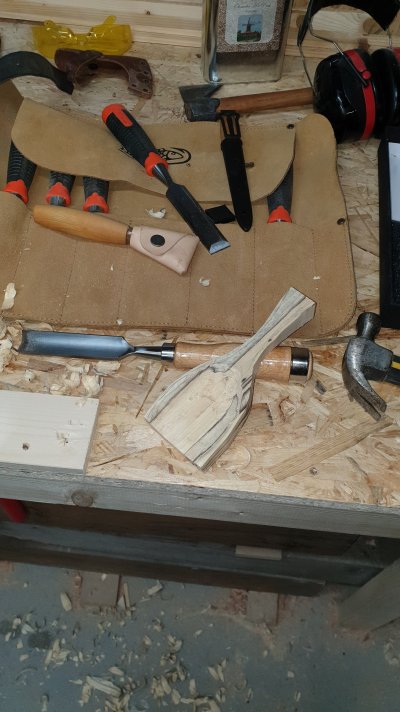

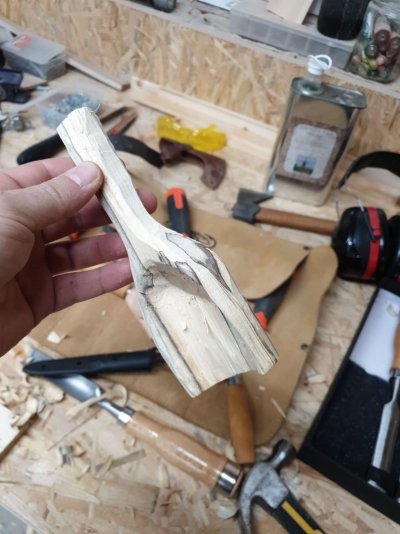

Na het aftekenen en de kom beginnen gutsen heb ik mijn kleine knakenlintzaagje ingezet om de grote stukken weg te halen en de grove lijn erin te maken.
Daarna heb ik mijn in Zweden gekochte 'Mora Kniver' ingezet om aan het echte snijwerk te beginnen.
En je blijft potdorie maar snijden. En snijden. Lamme poten kreeg ik ervan :p.

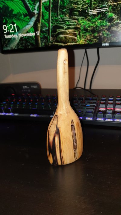

Ik zal jullie de repetitie bewaren, maar daarna volgde het schuren. En schuren. SCHUREN. Zoveel schuren.
De breekschaaf mocht ook dienst doen om de bolling aan de achterkant mooi vorm te geven.

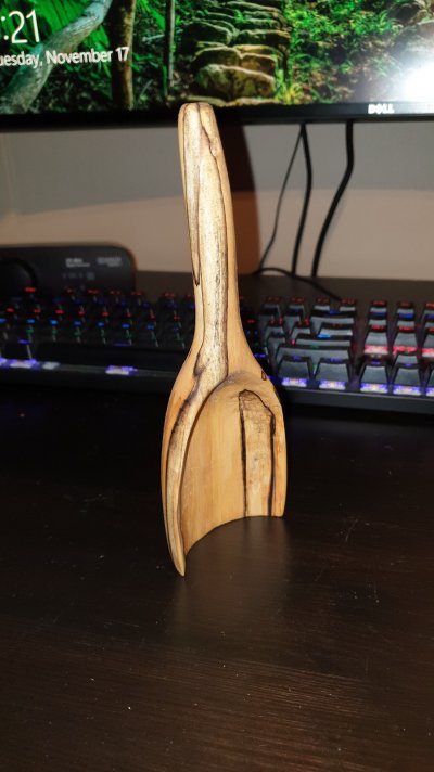

En als ik dan op korrel 400 aangeland ben mag de olie erop. Meer foto's volgen in een reactie, blijkbaar is tien foto's de max in een post :).

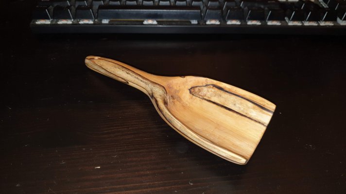

Ik vraag me nu wel even wat af: Ik heb er expres lijnolie op gebruikt (en ook op de zandbak) want het is een klein kind en die zetten overal hun tanden in. Maar kan ik dit veilig meegeven? Het is natuurlijk wel 'hout met een schimmel erin' en ik wil haar niet ziek maken. Bij twijfel kan ik beter een tweede maken uit een schoon stuk vuren of iets dergelijks en die erbij doen.
Hier lees ik dat het geen probleem zou moeten zijn.
