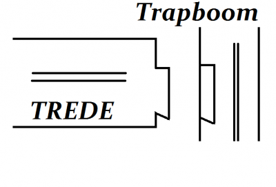

In de trapprojecten op deze site zie ik nooit dat er lijm wordt gebruikt voor de treden, laat staan zwaluwstaart verbindingen. De vlizotrap van mijn woonhuis heeft treden die dmv zwaluwstaart zijn verbonden met de bomen (frabriekstrapje uit twee delen).

Ik ben van plan om een rechte trap te maken maar .... door de constructie van het huis kan ik de trap niet voormonteren en er in zijn geheel inplaatsen....:mad: dus dacht ik aan het ter plekke in mekaar zetten. Maar dan kan ik niet langs de zijkanten de tredes spijkeren of schroeven.... Hoe kan ik er dan voor zorgen dat de trap niet uit mekaar gaat ? Kan dit als alternatief (halve schuif zwaluwstaart met of zonder lijm) ?

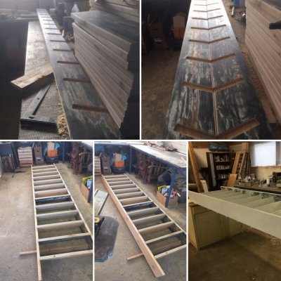

Ik heb in december een rechte trap gemaakt, een robuuste opklapbare vlizo.
Ik heb daar ook 10mm sleuven gefreesd met een mal. Een (andere) vlizotrap van mij gebruikt inderdaad zwaluwstaart verbindingen, maar dat werkt alleen met een simpele rechte trap, je moet de trede er immers in kunnen inschuiven.
Afhankelijk van hoe je de trap wil maken en ook hoe netjes hij straks moet worden, is het belangrijk te beginnen met een goede freesmal te maken en deze telkens goed vast te zetten zodat je frees niet wegloopt. Besteed daar aandacht aan dat scheelt je frustratie.
