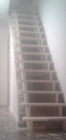

ondertussen staan de wangen uit rubberwood er
om de bestaande trap uit te breken + de definitieve rubberwood-wangen te plaatsen + tijdelijke 3-hoeken met daarop tijdelijke treden te plaatsen had ik 2 dagen nodig
de rubberwood-plaat van +/- 60 cm breed en 450 cm lang heb ik in stroken van +/- 20 cm laten zagen
2 stroken voor de wangen + 1 strook waaruit ik de 3-hoeken ga zagen
in deze tijden van ongebreidelde prijsverhogingen is rubberwood blijkbaar niet met de opwaartste stroom meegezogen
de traphelling heb ik van > 45 ° naar 45° veranderd, wat uiteraard de berekeningen sterk vereenvoudigt + veel makkelijker werkt
waarom ze 40 jaar geleden niet voor 45° gekozen hebben, begrijp ik niet
de eiken treden met doorlopende stroken zitten deze week tussen de lijmklemmen
er staat een tijdelijke leuning op (maar niet op de foto)

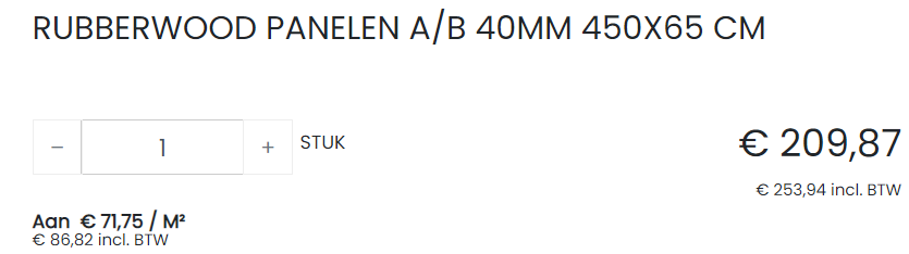

een paneel van 40 mm bij 60 x 450 cm & in 3 stroken verzaagd kostte mij rond de 280 euro incl
op het internet vind ik een vurenpaneel van 40 mm bij 100 x 250 cm (vergelijkbare oppervlakte, maar wel een pak korter) aan 190 euro
inderdaad beterkoop, maar in rubberhout heb ik meer vertrouwen
gezien de prijs van een paneel ga ik zelf geen wang uit stroken van bv vuren samenstellen

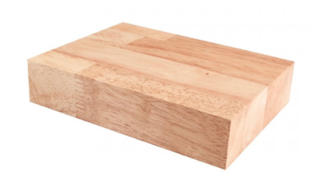

Dat rubberwood, bestaat dat uit allemaal aan elkaar geplakte blokjes, of zijn het echte planken?
gevingerlaste blokjes
volgens mij zijn die nog stabieler dan doorlopende stroken
persoonlijk ben ik niet gek van dat blokjesformaat in het zicht
het bestaat ook in beuk, berk, eik, enz
bij het zoeken van de foto stootte ik tegelijk op de prijs
en bij bouwiedoehetzelf vind ik een eiken trapboom van dezelfde dikte + lengte, die per m² het dubbele van een rubberhouten kost

Zo'n trap zoals jij gemaakt hebt zie je in hout niet zo vaak hier.
op de foto in #2 staat een tijdelijke trap
omdat het huis bewoond is, moest het snel gaan
ouwe trap uitbreken, nieuwe definitieve wangen er in + tijdelijke treden (sls) er op
alles in 2 werkdagen terwijl de bewoners uit huis waren
de eiken treden met doorlopende stroken ben ik nu aan het samenstellen
🤞want de temperatuur in mijn onverwarmd werkhuis schommelt tussen de 8 en 10° & de lijm vraagt minstens 7°

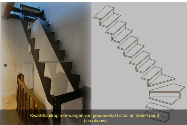

Bij stalen onderliggende trapbomen worden dan weer wel van die hoeken gebruikt om de treden op te bevestigen.
gepoederlakte stalen trap op deze foto staat op de planning
