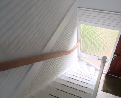

Zoals jullie weten ben ik redelijk nieuw in houtbewerken en inmiddels aan mijn tweede projectje toe.
Ik heb sleuven in de trap gevreesd en daar komen rubber strips in. De trap wit geschilderd en nu lijkt het mij mooi om de leuning aan de wand in kaal hout te laten. De leuning is vroeger gebeitst en vervolgens zijn er verschillende lagen verf overheen gegaan.
Ik heb een goedkope bovenfrees gekregen (bedankt, pa!) en daarmee heb ik een paar tiende milimeter van de oppervlakte gevreesd. Dat ging prima, natuurlijk is het hout alles behalve mooi om nu te zien maar dat komt helemaal goed met wat schrap- en schuur werk.
De leuning is van een hardhout soort. Nu wil ik graag aan de randen een schuin randje frezen zodat je hand er gemakkelijk overheen kan grijpen en glijden.

Gelukt, Ik heb met een 12mm frees ongeveer 0,5mm van de oppervlakte gefreesd. Vervolgens alle oneffenheden geschrapt/geschaaft en met korrel 180 en 280 geschuurd. De trapleuning is niet helemaal glad, maar je voelt het structuur van het hout als je er met je hand overheen glijdt.

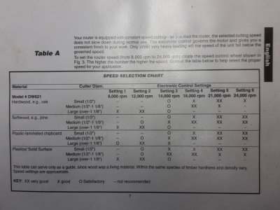

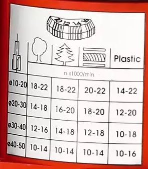

Hardhout moet inderdaad op een langzamere snelheid gefreesd worden. Op mijn machine staat een grafiekje. Heel overzichtelijk. Ik zie dat op de nieuwe machine dit is aangepast. In de gebruiksaanwijzing van jouw machine zal het vast ook staan.
