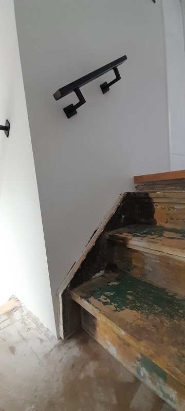

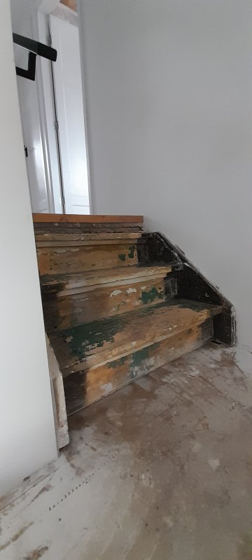

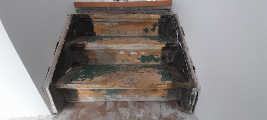

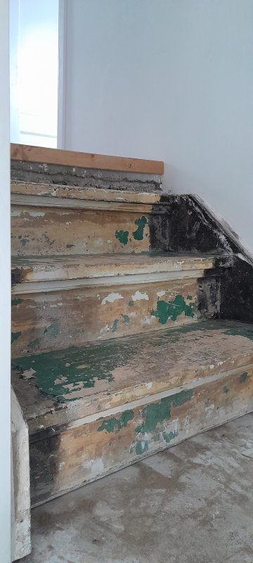

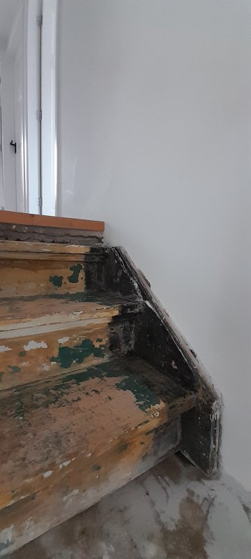

Goedemorgen,
In aanloop naar een volledige opknapbeurt van onze trap, is dit deel een vraagteken. Het betreft een los element wat de vaste trap en de overloop verbindt.
Tijdens de verbouwing jaren geleden hebben we de vloer van de bovenverdieping moeten laten gieten, om het waterpas te krijgen. Het vloerniveau is daarbij n stuk hoger komen te liggen dan de rand van dit trapdeel. Daarbij zag ik eigenlijk vanochtend pas, dat de betonnen ondergrond, waar hij op staat, niet waterpas is blijkbaar. Problemen waar ik mee stoei;
- Hoe kun je het beste dit deel zo aanpassen dat deze aansluit op vloerniveau?
- Hoe aan te passen dat deze ook waterpas komt te staan, zonder daarbij de betonnen ondergrond aan te hoeven vullen?
Het liefste gebruik ik dit element nl. weer omdat deze dezelfde stijl heeft als de rest van de trap. Andersom voel ik ook aan dat dit een redelijke klus kan zijn voor n beginnende doehetzelfer. Daarom de laatse vraag;
- Zal ik dit deel laten reproduceren door n echte timmerman, aangezien het mij redelijk complex lijkt, of is het toch haalbaar met de juiste adviezen?
Hopelijk is mijn verhaal n beetje te volgen... alvast bedankt!
Mvg Robin

Als ik het zo zie vond iemand het een goed idee om de gietvloer een centimeter of 10 over de weltrede heen te gieten. Ik zou dat stukje trap er tussen uit zagen, de vloer die boven op de trap gegoten is afslijpen en een nieuw stukje trap plaatsen. Dan kan je de optredes weer gelijk maken. Je kan dan de schuinte van je ondervloer in de trapbomen opvangen.
5.125
1.459
Als het mogelijk is, en je een trap wil die veilig en vlot beloopbaar is, het volledig trapje opnieuw maken.
De bovenste trede is veel te hoog en gaat maken dat je telkens gaat struikelen, zeker mensen die de trap niet kennen. Nieuwe trap met gelijke treden.
11.630
4.508
Als ik de trap zie dan denk ik oud huis, houten balkenvloer. Die zijn naar de huidige normen al te licht uitgevoerd. Daar mag je niet zo maar zo'n dikke gietvloer op leggen.
