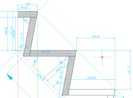

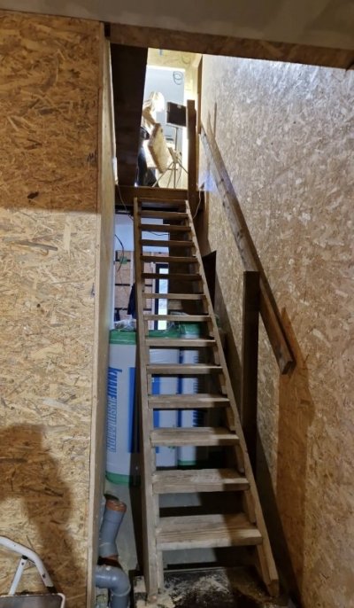

Het betreft een houtskelet bouw, waar een trap moet komen tussen twee wanden waar er OSB tegen het skelet bevestigd werd. Het opzet is dat er geen (zichtbare) bomen gebruikt mogen worden, en dat het een dichte trap wordt met ofwel haakse stootborden ofwel Z-tredes.
Hoe wordt zoiets doorgaans aangepakt? Gewoon twee onderliggende bomen monteren, waartegen de treden en stootborden bevestigd worden? Gelijmd en geschroefd langs de onder/achterkant? Deuvels?

is deze foto zoals het zou moeten worden, of is het de foto van de bestaande tijdelijke toestand ?
wat bedoel je met bomen die niet zichtbaar zijn ?
ik kan jou de tekening sturen van een Z-trap met onderliggende bomen
