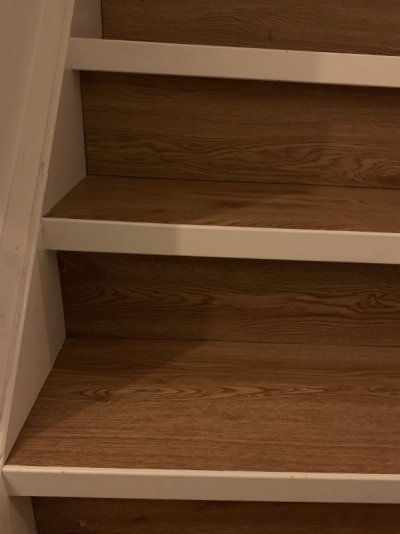

ja trapbekleding, blijft een feest maar geeft ook voldoening als het af is.
Zelf liep ik een paar jaar geleden ook tegen dit issue aan en heb het vervolgens bekleed met PVC vloerdelen.
Trap helemaal kaal gemaakt, en ja dat is een rotwerk.
Treden bekleed met pvc en de stootborden geplaatst.
De voorkant van de treden heb ik afgewerkt met een hard-houten latje waarin ik bovenaan de dikte van de pvc heb ingefreesd, zodat deze dus in elkaar vallen en goed beschermd is.
Nu moet ik wel zeggen dat ik gelukkig rechte trappen heb, dus het was goed te doen voor mijn situatie en kon ik het af met enkele pvc vloerdelen per trede, dus geen naden.
Wellicht het overwegen waard om hier dus ook eens naar te kijken.
Daarnaast heb je ook standaard overzettreden van de bouwmarkt of andere leverancier, ik ken het verder niet, maar daar zou je ook nog even naar kunnen zoeken.

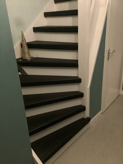

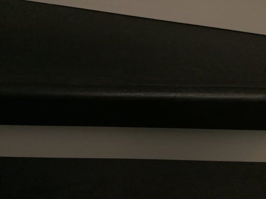

Hi,
Vorig jaar 2x een trap opnieuw bekleed, was ca. 1400,- voor alle treden, neuzen, stootborden, Rubio etc. Eerst nog gedacht zelf de treden helemaal te maken….
Zagen gaat makkelijk met een trapspin en een invalzaag. Strak zagen en eventueel nog een keer mocht het onverhoopt toch te ruim zijn.
Tapijt erafgehaald en de lijm zo goed/kwaad als mogelijk verwijderd. Daarna de traptreden met een lakfrees te lijf gegaan en de eerste 2 cm van de treden weggezaagd met een decoupeerzaag om te voorkomen dat de opzettreden voorbij de trapbomen zouden steken. Lakfrees kwam ik toevallig tegen bij een veiling voor niet teveel en leent zicht ook om even de eventuele bolling uit een traptreden te halen (ipv schuren).
Het kan ongetwijfeld in een dag maar trek er maar lekker een week voor uit. (Deels afhankelijk welke afwerking je de treden mee wilt geven).
Leermomentje: plaats de stootborden nadat je de onderliggende trede hebt geplaatst. Het is soms (nagenoeg) onmogelijk om de stootborden er nog goed in te krijgen als de treden er al inzitten. Hier kwam ik op de trap naar zolder achter waar ik dus een aantal stootborden doormidden moest zagen om ze vervolgens op hun plek te zetten.
Nog een leermomentje. Doe je 2 trappen, doe dan eerst de zoldertrap :)
Mooie bijkomstigheid was dat de opzettreden icm de lijm de trap weer stijver hebben gemaakt en deze nagenoeg niet meer kraakt.
Succes!
