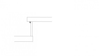

Jan, ik heb je uitleg zoals ik 'm begrijp geprobeerd te visualiseren d.m.v. een schets. Ik hoop dat ik je uitleg goed begrepen heb, anders hoor ik het graag. Het gaat overigens om een bestaande trap. Frezen is dus, zeker met de mij ter beschikking staande gereedschappen (bijna) niet te doen.

Je werkt bij het spannen juist naar beneden toe, om de reeds gespannen treden niet te belasten.
Hier is een discussie geweest of je ze aan de bovenkant ook moet vastzetten. Mijn conclusie is dat uit de boeken blijkt dat ze alleen aan de onderkant worden gespijkerd. Je ziet in dat topic ook hoe dat met extra latjes zit, ter vervanging van infrezen.
De bolling is 2mm bij een normale trap van pakweg 80cm breed.
Let erop dat de treden smaller worden, Als je al smalle treden hebt (in een kwart), kan dat wel eens vervelend lopen.
