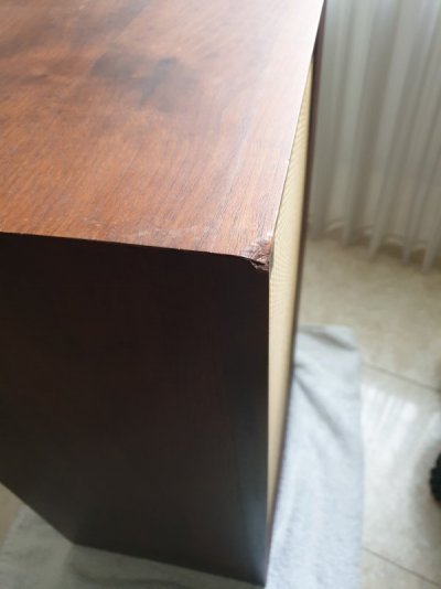

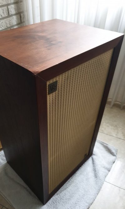

Beste allemaal,
Ondanks een dringend verzoek om bij de verpakking van deze zware vintage AR-3 luidsprekers (ca. 25 kg / stuk) speciale aandacht te besteden aan een robuuste verpakking v/d hoeken werd er onvoldoende aandacht aan dit verzoek besteed. Gevolg aanzienlijke transportschade aan voorkant van één v/d luidsprekers (linker bovenhoek).
Vraag: Weet iemand een specialist die ervaring heeft met de reparatiemogelijkheden van dergelijke luidsprekers?

Is het massief hout? Je zou kunnen proberen met wat vocht en warmte (vochtige doek en strijkijzer).

Heb geen idee of het massief hout is. Had dat eerder op het internet nagezocht maar kreeg daar geen duidelijkheid over. Soms werd er gesproken over fineer, maar weet niet of dat bij deze versie luidspreker ook het geval is.

Zeer waarschijnlijk plaatmateriaal met een fineertje.... Dat zijn ze eigenlijk allemaal.
Hier is weinig meer aan te doen. Als je al wilt repareren dan wordt het er toch vaak niet beter op.
Maar 2 keuzes zo'n beetje.... het fineer oplichten en dan het hoekje opvullen of de hele hoek verwijderen en dan met een stukje hout repareren. Maar bij die laatste is het een serieuze uitdaging om dezelfde kleur te gaan bereiken om over de structuur nog maar te zwijgen.
Hier wellicht nog een leuke link naar restauratie van een ander setje: Restoration of Acoustic Research AR3 Speakers

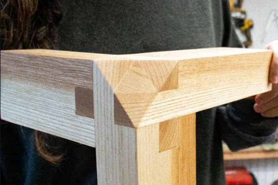

Lijkt me ook fineer inderdaad. Eventueel de beschadigde hoek wegzagen/schuren en dan afwerken met een stukje fineer? Op deze manier bedoel ik dan, tot je geen beschadigd deel meer hebt:
Verandert wel de hele look natuurlijk, en dan moet je het ofwel op de 4 voorste & bovenste hoeken gaan doen. Ofwel enkel zorgen dat de 2 speaker elkaars spiegelbeeld zijn.

Dank voor info. Denk ook dat het erg lastig wordt, zoniet haast onmogelijk de schade zodanig te repareren dat deze niet of nauwelijks meer zichtbaar is. Zie dat er kennelijk een omlijsting ter dikte van ca. 22 mm rond de voorkant/doek v/d luidsprekers is aangebracht. Het vervangen van het betreffende beschadigde hoekdeel van deze omlijsting zou theoretisch gezien een oplossing zijn, maar denk praktisch gezien erg lastig uitvoerbaar. Ook gezien het feit dat dan het vervangende deel v/d omlijsting qua struktuur/kleur voldoende goed moet overeenkomen met de rest van de omlijsting/kast.
Bekijk bijlage 106884
Ja, dat verandert de hele look en dat is wat ik niet wil. Wil de look van deze luidsprekers zou origineel mogelijk houden.

Een goeie restaurateur moet dat wel kunnen herstellen, lijkt me. Zelf zou ik het herstellen door de hoek eraf te zagen, een massief stukje hout erop te lijmen, effen te schaven en dan bijkleuren. Bij voorkeur is dat stukje hout iets lichter van kleur, zodat je zelf kiest hoeveel je moet bijkleuren. Met een fijn penseeltje kun je de nerf nog schilderen, zodat het terug 1 stuk lijkt.
Edit: Een andere mogelijkheid is het ingedeukt stukje fineer nog recupereren. Dan zou ik nog altijd een massief stukje hout gebruiken om de hoek te repareren, en dan het stukje fineer er terug op lijmen.
Vroeg mij af of er ook een mogelijkheid is om de ca. 22 mm brede gelijmde verticale en horizontale omranding (rond de beschadigde hoek) in het geheel los te nemen en vervolgens van het langere verticale beschadigde lijstdeel een nieuw onbeschadigd korter horizontaal deel te maken en het verticale beschadigde deel geheel te vervangen door een qua kleur/structuur bijpassend geheel nieuw verticaal deel. Maar verwacht dat de waarschijnlijk met lijm bevestigde omlijsting niet (of niet zonder beschadiging) los is te nemen.
