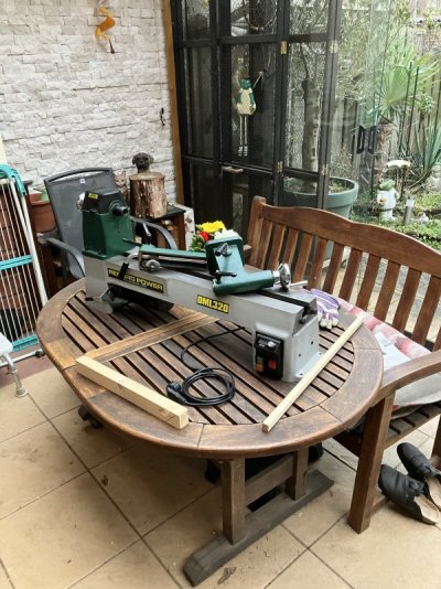

Was toentertijd dolgelukkig met m’n doorstart bank 1pk variabel toerental m33 en duimse banjo. Tot op de dag van vandaag ben ik nog steeds dolgelukkig… maar afgelopen weekend toen dat ding onder het bed uitgetrokken werd en naar beneden moest kwam ik er achter dat zo’n gietijzeren ding toch wel door begint te wegen.Bekijk bijlage 165662
Afijn dat ding op de tuintafel en aan m’n kist begonnen. Gezien dat die kist tevens m’n onderstel gaat worden moet dus die 52 kg uit die kist gehaald worden ( en terug erin na afloop.

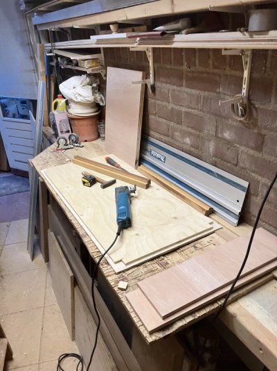

Besloten was om een kist van 55 cm hoog Bekijk bijlage 165663te maken met onder de draaibank een paar klossen van 7 cm . Dit samen met een transport hondje van 11 cm hoog komen we op een spindelhoogte van 111 cm ( precies zoals in m’n schuur).
Als ik de kist zo aankijk 🤔zie ik daar een probleem ontstaan om elke keer dat ding erin en eruit te halen met bovenop de deksel.
In m’n creatieve denktank komt het idee naar boven om de bovenkant afneembaar te maken zodat ik de bank maar voor de helft erin hoef te zetten en de rest wordt ingepakt door de deksel ( bovenkant)
Gezien er in de kist ook het veiligheid scherm moet komen en evt nog wat meer is de ruimte groot genoeg.
De afmetingen van de kist zijn 47x99x55 cm. Als de bovenkant eraf zaag met een hoogte van 30 cm blijft er maar een tilhoogte van 25 cm over…
De kist wordt opgebouwd uit 12 mm mpx met massieve hoekenBekijk bijlage 165664 Bodem en bovenkant zijn van 18mm mpx.
Bekijk bijlage 165665
Als ik op de naad tussen boven en onderkant een aanslag creëer met 12 mm en aan de buitenkant met eierkist sluitingen eea aan elkaar koppel wordt dit dan stabiel genoeg.
Zelf denk ik van wel maar ben benieuwd naar jullie angsten 😲
