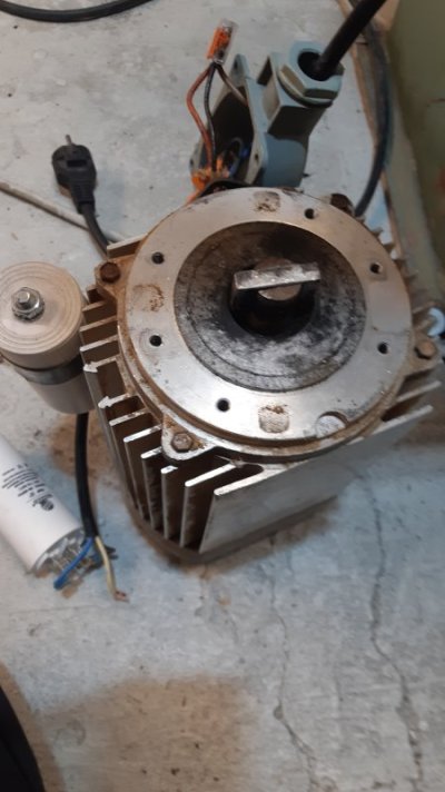

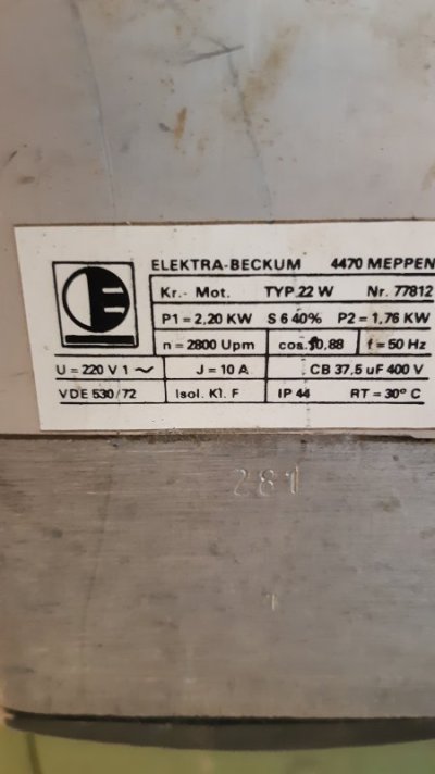

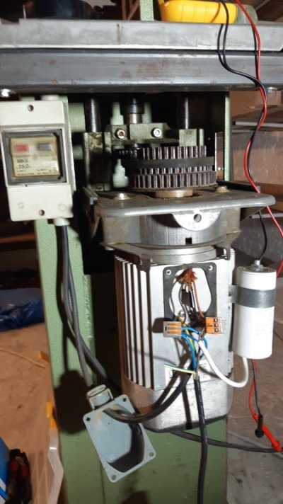

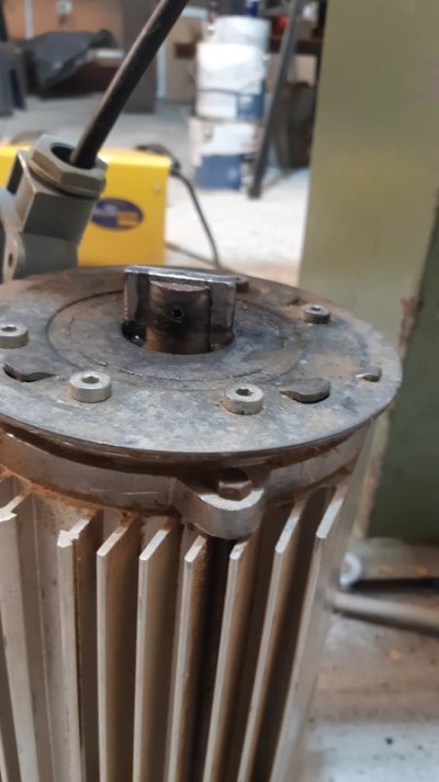

Ik heb een electra beckum topie tf100 mijn motor verbrand en vindt er geen tegen een deftige prijs wie kan mij daar raad in geven

Is dat er een met zo'n motor die je ook op een vlak vandikte bank over kan zetten? Gegevens motor, as maat en foto's van de bevestiging er bij zetten.

De simpelste oplossing gaat opnieuw wikkelen zijn. Zo'n unimex motor heeft een niet standaard motor as, die alleen voor EB gemaakt werd. Eb heeft dit systeem maar kort gevoerd in begin tachtiger jaren van de vorige eeuw, zodat je maar een motor hoefde te kopen, die je dan kon gebruiken op je freesmachine, draaibank of vlak van dikte bank. Een collega van me heeft nog een vlak van dikte bank met zo'n motor. Maar het is al weer wat jaren geleden dat ik daar aan gewerkt heb, dus ik moest dat even terug zoeken. De motor die EB nog levert is voor het latere type met een polysnaar aandrijving. Als je het koppelsysteem wil elimineren zal je een manier moeten vinden, om de aandrijfpoelie direct op een motoras te monteren. Je kan ook nog kijken of je je machine kan voorzien van de moderne polysnaar poelies, zodat je een standaard motor van MP kan halen.

Jij hebt een speciaal voor elektra beckum gemaakte motor, met een niet standaard as. De maat is anders, er zit geen spiebaan in maar een gefreesde sleuf in de kop van de as. De kans dat je zo'n motor vindt, zonder dat de freestafel er bij zit, is niet heel groot. Die motoren zijn kort in productie geweest en op de vlak vandikte bank fakkelden ze geregeld uit. Vandaar dat de simpelste oplossing opnieuw wikkelen lijkt.
