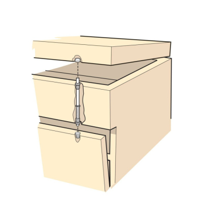

Even wat verheldering, want ik wist ook niet wat het is en waar het voor dient.
Bekijk bijlage 136355
Begrijp ik goed dat de werking van dit ding is:
zodra het zware deksel wordt opgetild, valt automatisch de voorklep naar beneden?
Lijkt me onhandig als je daar niet op bedacht bent, maar wel handig als je het altijd bodig hebt bij gebruik van de kist.
Nou nee, het plaatje heb ik ergens van internet en of de voorklep naar beneden valt weet ik ook niet. Het is meer om de toepassing te laten zien. Je zou met deze constructie bijvoorbeeld ook een onderliggende lade ( ipv de klep) kunnen blokkeren.

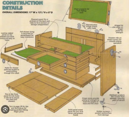

Het is een soort reiskoffer. Vroeger hadden ze andere arbo-normen qua gewicht, want het hout weegt alleen al wat. Machinist tool chest noemen ze het ook wel.
Een iets andere constructie is onderstaand, maar het effect is hetzelfde, namelijk vallend paneel. Er zijn ook constucties dat je een pin door de laatjes zet waardoor die er niet uit kunnen.
Persoonlijk wilde ik (als het door gaat) voor bovenstaande contructie gaan, waarbij het bovenste bakje uitsteekt. De deksel is niet zwaar, athans dat is de bedoeling, dus niet 18 mm oid, ik zat meer te denken aan 8 - 10 mm.
