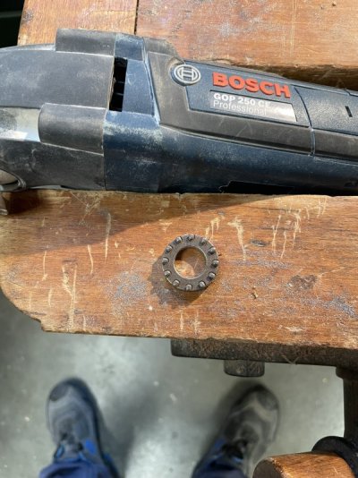

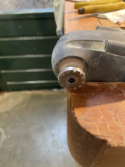

Bijna alle tandjes van de tool adapter op mijn Bosch blauw GOP 250 CE multitool zijn afgebroken. Met wat moeite heb ik in de UK een vervanging gevonden. Het is mij echter niet duidelijk hoe ik de adapter eraf krijg. De manual geeft geen uitsluitsel. Heeft iemand een idee?
Mvg, Cees

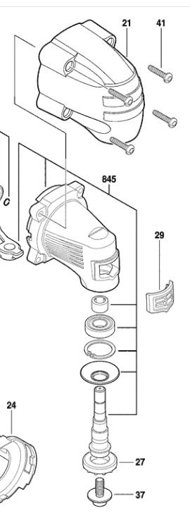

Ik denk dat ze die ring eerst op de as persen, voordat ze de rest er op zetten en voordat hij in de machine gaat.
elzenmaa
23 nov 2014
1.079
303
in de hoop dat de adapter sneller uitzet dan de as …
Denk niet dat dat gaat lukken.
Wanneer je er een hebt of aan kunt komen kun je ook met een lagertrekker proberen, wel dan eerst een bout/schroef in het gat draaien die helemaal tot onder komt, met natuurlijke kleinere kop dan asmaat
